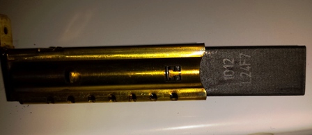

Non, pas sur un essorage variable. Voyez les charbons moteur.
le 19/11/2014 à 13:51
j'ai demonté et verifié les charbons ils sont nickels et ont a peine un tier d'usure !

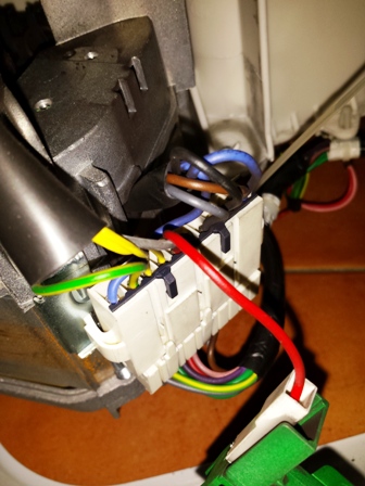

nettoyé le collecteur ras. est il possible de forcer le moteur a tourner en direct ?(en debranchant la courropie bien sur)
le 19/11/2014 à 14:39
Oui,j il est possible de tester le moteur en l'alimentant en direct, mais une mesure à l'ohmètre de ses enroulement peut être suffisant.
le 19/11/2014 à 14:56
avez vous la possibilitéde me dire les cosses a branché et le reved des valeurs a trouver ?

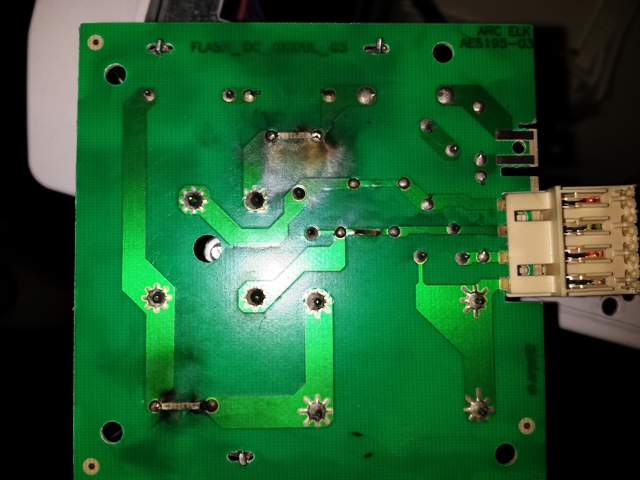

j'ai bien envie de le changer mais avant il faudrait trouver la cause de cet état
sinon cela risque de se reproduire non ?
le 19/11/2014 à 17:48
le 19/11/2014 à 18:16
apres 1 journée complete d'investigations et de tests divers!
je n'ai pas envie de regarnir les pistes avec de l'étain en sachant que le probleme reviendra forcement si il est arrivé au bout de 2 ans!! seulement
c'est donc la mort dans l'ame que je vais acheté un nouveau lave linge garanti 3 ans et qui me causera sans doute des ennuis au bout de 3 ans et un mois... pauvre planete ...
