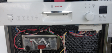

le 21/11/2014 à 12:03
Bjr,
merci pour la réponse mais pouvez vous préciser les éléments dela partie inférieure à nettoyer
j'ai beau essayer, regarder dans tous les sens mais je ne vois pas où cela peut être sale
je joins une photo avant démontage avec en vert les éléments que j'arrive à démonter et en rouge ce qui me résiste ?
Au passage, faut-il démonter toute la pièce ou bien, nettoyage en extérieur au jet d'eau ?

le 21/11/2014 à 12:57
Le contrôle de niveau d'eau est assuré par un débit mètre en entrée d'eau, et par une sonde optique dans la cuve.
Vérifiez ces deux organes.

Bon, j'ai changé le débimètre et depuis maintenant une semaine, il fonctionne sans problème
J'ai du mal à comprendre que cette pièce puisse s'encrasser alors que c'est l'eau qui arrive directement du fournisseur d'eau
