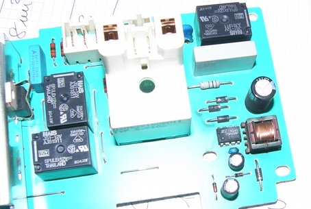

Bon c'est la carte électronique, mais j'ai toujours besoin d'aide.
Sur la photo le gros composant blanc c'est le micromoteur ? je pense que c'est lui le responsable , ou le trouver ? AKO 0209251505011 typ 525102, je ne trouve rien nulle part, la carte n'est plus dispo en rechange.
le 13/11/2014 à 16:24
AKO démonté, ce n'est pas le responsable, les électrovannes sont bonnes, mais elles ne sont alimentées qu'en 46 V CA est-ce normal
