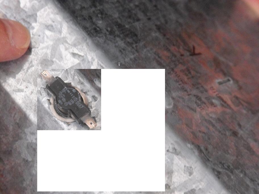

voici ce que je crois être un klixon. Il n'y en aurait un seul sur mon sèche linge ? J'ai lu que parfois certains appareils pouvaient en avoir 2 voire même 4. Il est dit parfois qu'il faut le réarmer en appuyant sur le bouton rouge : moi je ne vois rien. est-ce normal?
le 23/05/2009 à 23:02
Vous ne pouvez pas conclure que le klixon et la résistance fonctionnent correctement. Vous avez effectué, en fait, une mesure à "froid" sur ces 2 éléments. Mais à froid, votre appareil marche...C'est après au moins 10 mn que vous avez le problème. Il vaudrait mieux contrôler la présence de tension aux bornes de la résistance pendant le cycle de l'appareil. Pendant les premières minutes, vous aurez une tension. Si ensuite votre température chute et que vous avez toujours une tension, la résistance se coupe alors à chaud.
