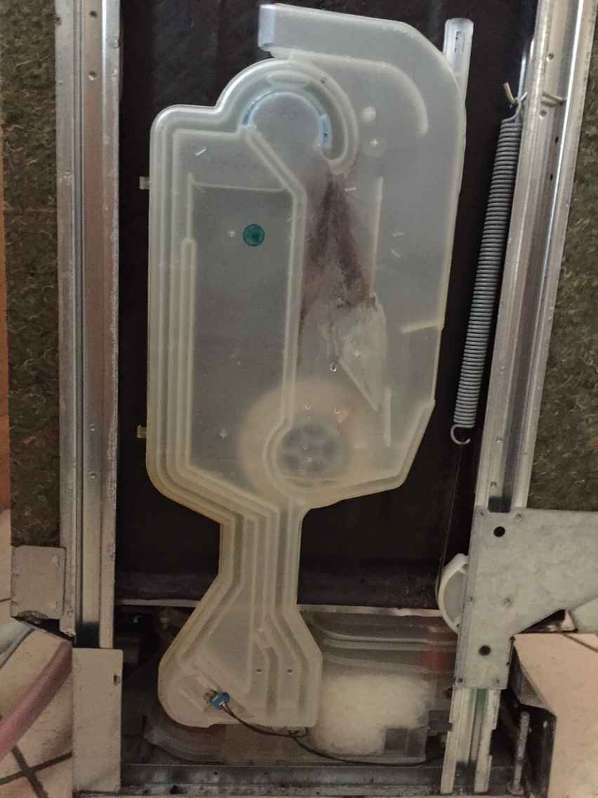

bonjour à tous
Mon lave vaisselle bip 10 secondes après le cycle de démarrage. Le voyant vert à côté du bouton de démarrage clignote à 6 reprises. J'ai démonté la plaque du côté gauche où se trouve le répartiteur. En lançant le cycle et je vois de l'eau passer dans le répartiteur. Je ne sais pas si c'est le débitmètre ou l'arrivée qui pose problème.
Quelqu'un aurait il une solution ??
le 11/11/2014 à 10:45
Si l'eau entre correctement dans l'appareil, alors le débit-mètre est en cause.
