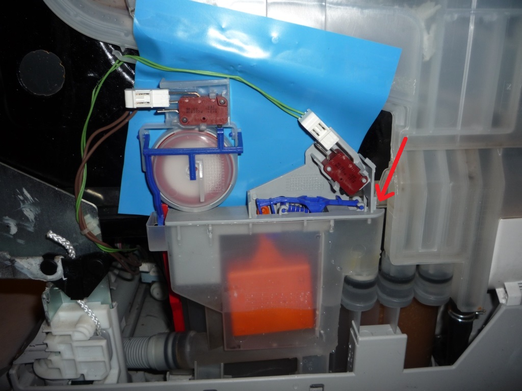

Pour tout les cycles, erreur F4 de mon lave vaisselle Fagor Innovation LJF-023 au remplissage en début de cycle.
Après nettoyage des filtres, au vinaigre blanc ... j'ai ouvert le coté droit de l'appareil et en démarrant un cycle, je constate un débordement d'eau au niveau indiqué par la flèche sur la photo ! Que faire ? Merci de votre aide.
le 05/11/2014 à 11:28
Le flotteur orange doit être soulevé par l'eau et actionner le contact de droite. L'arrivée d'eau sera alors stoppée.
Cdt.
le 05/11/2014 à 13:33
oui,en effet, le flotteur monte le contacteur est actionné, mais l'eau continue d'arriver et elle déborde ! Ce contacteur de droite serait il HS ? Comment vérifier s'il fonctionne ou pas ?
le 05/11/2014 à 14:33
A l'ohmètre.
le 05/11/2014 à 20:32
Problème résolu : j'ai démonté le tuyau qui va du bas du remplisseur à la bombe de fond : énormes morceaux de calcaire !!!
Et tout fonctionne nickel !
Merci à vous.
