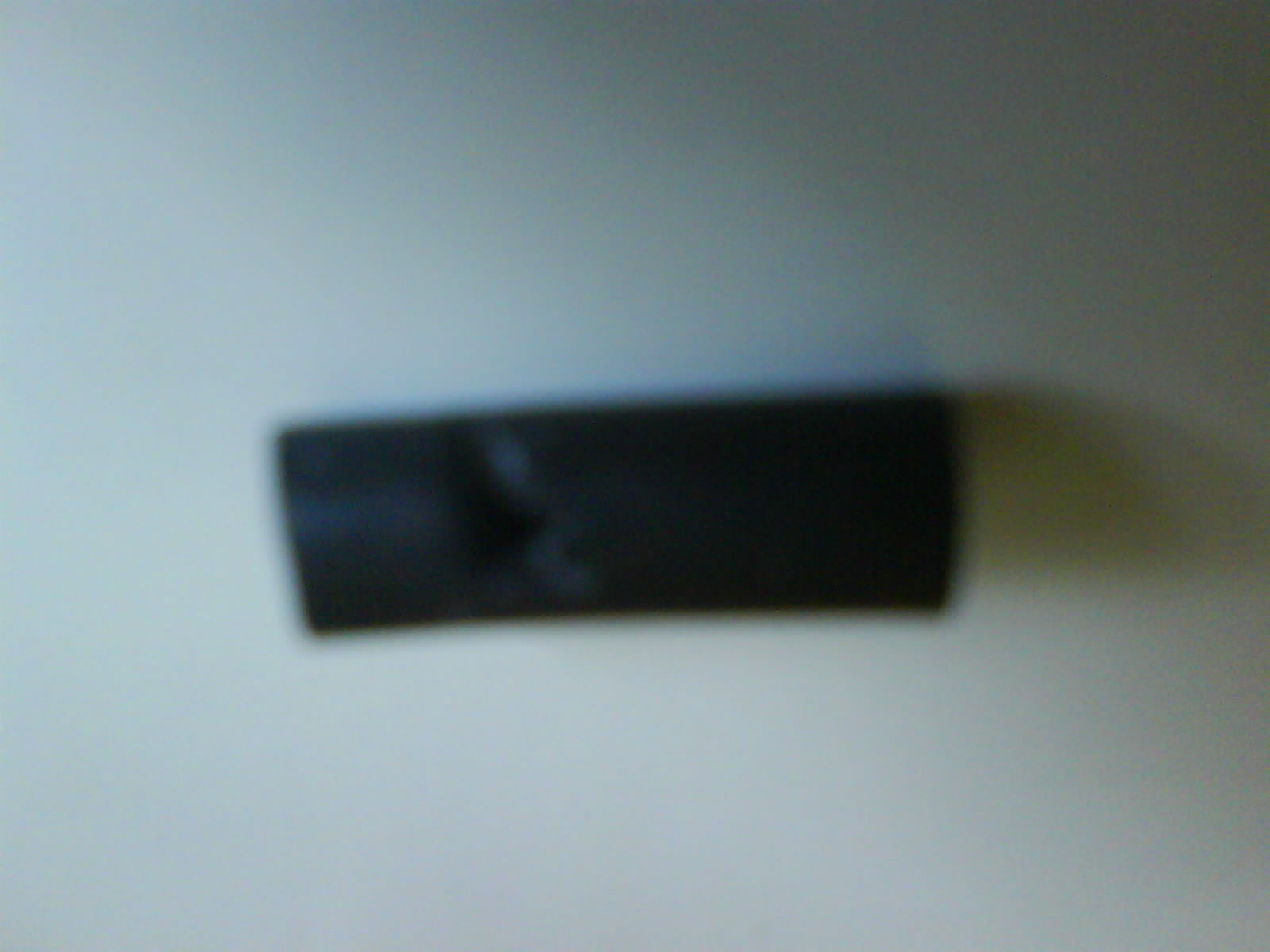

Vraiment merci car j'ai enfin pu réparer.
Le problème venait du tuyau du pressostat qui avait un trou (pourquoi et comment cela c'est produit aucune idée) j'ai donc coupé 2cm du tuyau puis remonter et il fonctionne de nouveau parfaitement bien.
J'ai juste une question la longueur du tuyau influance t'elle le moment ou ce coupe l'eau car comme j'ai coupé 2cm (voir photo) l'eau pourrait ce couper plus tôt?
le 19/05/2009 à 21:08
Effectivement, vous avez un volume d'air un peu moindre à comprimer mais cela ne devrait pas trop influencer sur la quantité d'eau.
