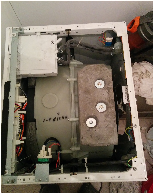

J'ai un lave linge bellavita LF1206SMC.
Lorsque l'on lance un lavage, la machine tourne. Au bout d'un moment le moniteur se bloque et la machine continue de tourner indéfiniment.
La vidange est déjà effectué, je suppose donc qu'elle fait ça juste avant l'essorage.
Quelqu'un aurait-il une idée ?
J'ai mis une photo du dessus de la machine en PJ.

Quel comportement sur un essorage seul ?
le 04/11/2014 à 14:50
J'ai finalement trouvé l'origine de la panne.
J'ai démonté le tuyaux noir que l'on vois en à gauche de la photo (brancher sur une sorte de prise Electrique). J'ai souflé dedans, et je l'ai nettoyé des 2 côtés (en dessous et au dessus de la machine).
La machine refonctionne impec'!
Bon courage si vous avez le soucis.
Et oui j'avais le même soucis en essorage seul.
