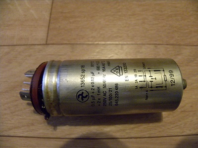

J'ai eu un petit problème durant la nuit. Mon lave linge AEG OKO_LAVAMAT 72530 UPDATE a fait un fort bruit et c'est arrêter durant l'essorage (machine chargée a fond) et a fais disjoncter le compteur.
Quand je suis allé voir il y avait un peu de fumée et ça sentait un peu le brulé.
J'ai réussis à ouvrir le hublot pour libérer mon linge. J'ai attendu aujourd'hui pour rebrancher la machine qui sent encore le chaud mais aucun contact, rien.
J'ai ouvert le capot au dessus et j'ai vu cette pièce qui a semble il pétée. C'est une pièce qui relie l'électricité a la machine.
Pensez vous que c'est le moteur qui est mort que cela peut provenir de cette pièce ou autre?
Existe il des magasins ou l'on peut montrer notre pb et qui nous fais un devis gratuit car c'est une vieille machine et j'ai pas bcp de moyen...
Voila merci d'avance pour vos réponse cordialement
Romain
le 02/11/2014 à 17:52
Il s'agit du filtre anti parasites.
Supprimez le, l'appareil doit fonctionner correctement, pour remplacez le.

Alors je l'ai enlever, j'ai rebrancher les cosses entre elles, j'ai brancher la machine et tout les plombs ont pété je sais pas quoi faire... Je c'est pas si c'est grave au final ou non...
le 03/11/2014 à 11:28
Vous avez sans doute mal rebrancher les fils entre eux. A vérifier.
le 03/11/2014 à 21:06
Bonjour noma,photo des fils pour t aider
