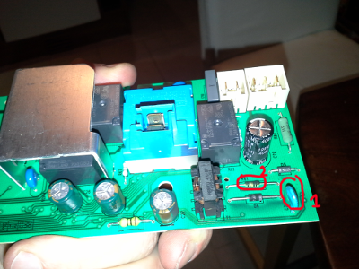

- Démontage de la carte : traces de chauffe sur 1 diode, 1 résistance (1) et un condensateur (2) (je crois) mais rien de visible au niveau du triac - cf photo

Assurez-vous, qu'au moment du défaut, la pompe de vidange soit bien alimentée. Il est possible qu'elle se bloque sous l'effet de la chaleur de l'eau.
le 31/10/2014 à 23:18
Bonsoir et merci pour votre réponse,
La pompe n'est pas alimentée, c'est la source du pb à mon avis, je cherche la cause et c'est pour cette raison que je crains que la carte soit HS.
Pour résumer je cherche l'élément qui pourrait faire croire à l'électronique que ce n'est pas le moment d'alimenter la pompe. Mes connaissances soit limitées mais à part un pb au niveau de la carte elle-même je ne vois pas....
le 01/11/2014 à 10:28
C'est dans la programmation du module, que le moment est prévu après lavage, pour la vidange.
La pompe est ensuite certainement alimentée par un triac.
le 02/11/2014 à 11:39
C'est bien ce que je pensais, ça signifie donc qu'à priori c'est le module électronique qui est en défaut.
Je vais vérifier au multimètre si le triac est alimenté sur la carte pour tester s'il est HS. Sinon c'est un autre composant de la carte et sans le schéma ça va être compliqué....
