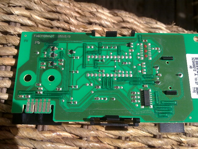

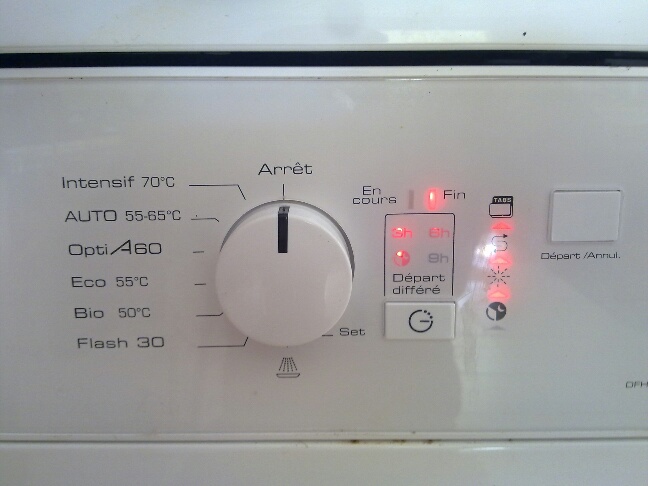

Des que je branches le lave vaisselle tous les voyants s'allument sauf le voyant de 9h et rien ne se passse une ue j'ai choisi un programme ils finissent par s'éteindre mais le programme ne demarre pas je le debranche et le rebranche et il se passe la meme chose ! Apres le passage d'un reparateur qui ma dit que la carte de puissance etait hs je lais changé mais il se passe tjrs la meme chose j'hésite a le rapeller vu que son premier diagnostique ma juste fait depenser 134 euro dachat de la carte pour rien! Puvez vos m'aider?

tenter le démontage du module d'affichage, nettoyez son sélecteur/commutateur.
le 30/10/2014 à 15:52
Je viens de demonter la platine de commande apres nettoyage rien ne change ! Je ne suis pas sur mais il me semble que dans un coin la couleur du circuit nest pas le meme il paraît plus foncé du cote du bouton de depart des programmes ci joint photo ! Cdt christof
le 30/10/2014 à 16:46
on dirait une trace de coulure en haut à gauche...
le 30/10/2014 à 18:41
Oui c'est bien là! Mon probleme pourrait venir de ca? Es que ca veut dire que la carte a crame?
le 31/10/2014 à 10:25
Non peut être pas, mais la coulure s'étant introduite dans la partie rotative du sélecteur, cela peut générer un défaut. Il faudrait envisager le remplacement du module.

Ok ce qui expliquerai que les voyants reste allumé comme sur la photo joint
le 31/10/2014 à 11:38
Oui, tentez de bouger très légèrement le bouton, l'affichage peut alors varier.
