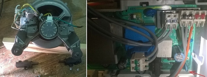

Sur la seule carte qui se loge derrière le panneau frontal, un petit condensateur « goutte » dans l’angle de la carte semble bien avoir éclaté, mais sans certitude, il a noirci.

Les charbons ont l'air OK.
Sur la photo on peut aussi voir le condensateur qui me semble d'une noirceur suspecte...
Est-ce que quelqu'un connait cette carte et le condensateur concerné ?

- E52 : Le tachy au niveau du moteur est hs ou débranché (6 à 8 ohms : OK)
- E54 : La carte puissance hs
Si l'un ou l'autre est hs, 150 à 200 € pièce avec intervention pour la carte à programmer.

Après avoir retourné le sujet et la carte électronique dans tous les sens, je vais investir dans une carte neuve sur le site partenaire, en espérant que celle-ci solutionnera le problème.

J'ai acheté une nouvelle carte électronique mais malheureusement le symptôme est identique : E54 en mode service.
Help please ...
le 06/12/2014 à 11:45
Reste une anomalie moteur en ce cas...
