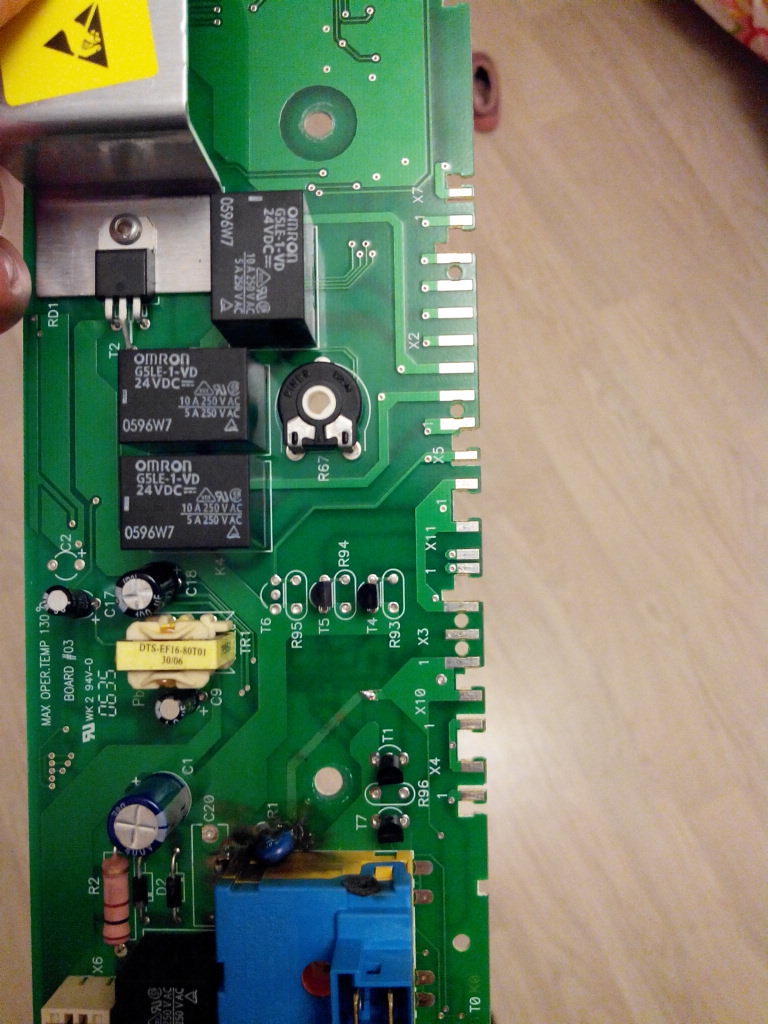

Pourriez vous m indiqué la procédure pour la lecture je ne c est comment faire je vous est mis une photo on vois aussi ou il y eu un cour circuit

Il n'y a rien d'inscrit, c'est assez embetant. Remonter la filerie des deux éléments que vous penser avoir inversé, et voyez si les organes reliés sont en bon état.

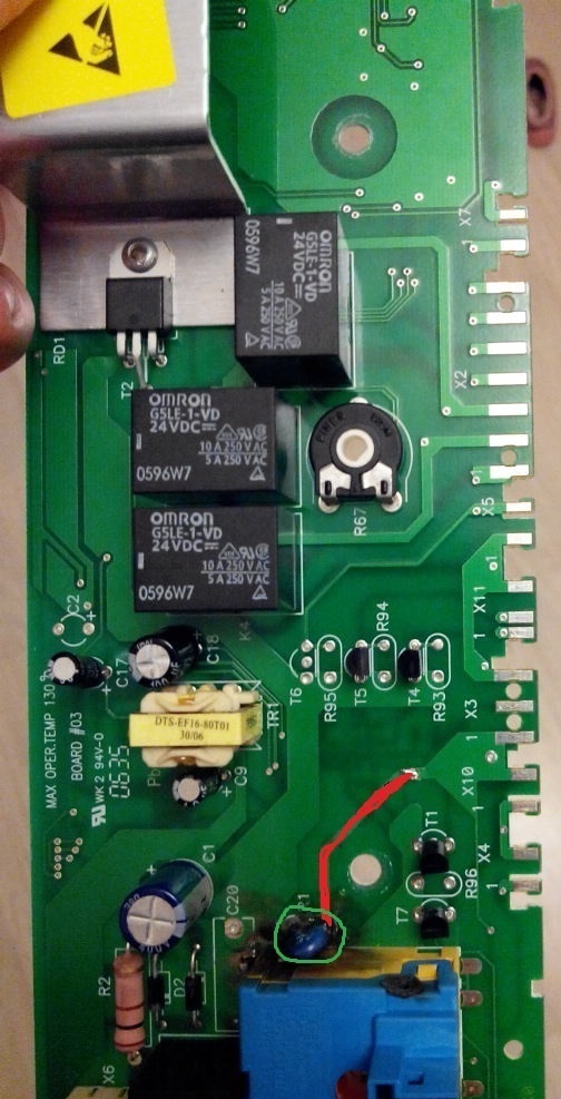

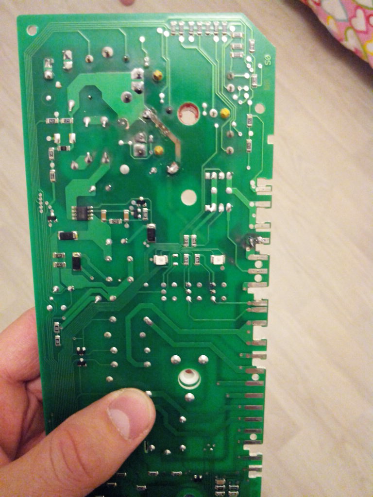

alors j ai suivi les deux piste complètement grillé recto et verso elle mène a la pièce que j ai entouré en vert la première fois j ai refait les deux piste et la machine c était rallumé est la plus rien pourtant aucune autre pièce a l ère d être touché avez vous une idée merci d avoir pris de votre temps pour me répondre cordialement.
le 26/10/2014 à 21:29
l explosion a etait assez forte quand meme

Il faut remonter la filerie...
le 27/10/2014 à 11:03
Donc j ai refait les deux piste par contre il faudrait que je dessoude le programmateur on dirai qui y il a une une piste aussi mais impossible de l enlevé
