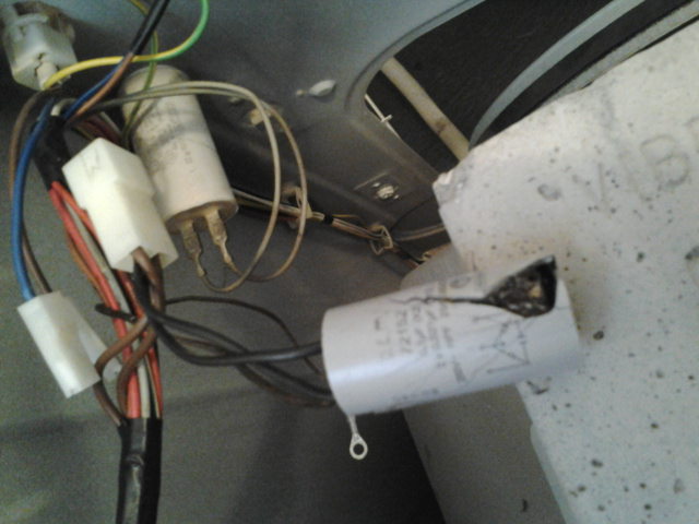

quel est cette piece ?
créé le 25/10/2014 à 15:55
Bonjour a tous
Ma machine à laver une sidex ml4703 fait disjoncter mon compteur électrique
J'ai donc démonté le capot supérieur et j'ai trouvé cette pièce grise toute fendu et en mauvais état
Quelqu'un connaît il le non de cette piece et où l acheter?
Merci a tous pour vos conseils
le 26/10/2014 à 11:24
C'est un filtre antiparasite.
Vous pouvez le supprimer pour faire fonctionner votre appareil et vous assurer de sa bonne marche.
Remplacer le ensuite.
le 26/10/2014 à 21:24
Merci pour l info j ai coupé les fils et mis un domino sa re fonctionne normalement en attendant de commander la pièce
