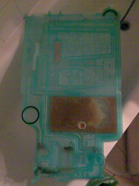

Nous avons un lave vaisselle Arthur Martin Calypso ASF 2643 A, qui depuis quelques temps lavait mal la vaisselle. Des dépots qui n'étaient pas de le nourriture, mais semblaient plutot sableux, se déposaient sur la vaisselle (qui gardait en plus certaines traces de nourriture!)
Nous avons fait une recherche sur le net et on a souvent entendu parler du remplisseur qu'il fallait nettoyer. On a lovcaliser le remplissuer qui est effectivement tres tres sale, mais nous n'arrivont pas à le démonter, n'y a le vider ne basculant le lave vaisselle (la "tete" en bas).
Il tient par la bouche qui vraissemblablement sert au séchage et qui donne dans le lave vaiselle.
Aussi nous cherchons à savoir COMMENT DEMONTER LE REMPLISSEUR DU LAVE VAISSELLE?
Et accessoirement comment conseillez vous de le nettoyer?
Merci d'avance pour vos réponses!
Kalenatis
le 17/05/2009 à 11:24
Le remplisseur est tenu par l'intérieur de la cuve par un ecrou. Cet écrou c'est en fait simplement la "bouche" de séchage. Vous pouvez la faire tourner et donc la dévisser.
Pour le nettoyage, faites tremper dans une bassine d'eau chaude, et secouer le remplisseur avec l'eau à l'intérieur.

Bon on a avancé, cad qu'on a démonté le remplissuer, cependant il y a en bas 2 petits éléments gris et jaune qu'on ne sais pas démonter et qui nous inquiète par rapport à un trempage (si c'est électronique on est mal...) et puis on ne sais pas par où vider le remplisseur (serait-ce par l'espèce de bouchon qu'y se trouve sur le flan du plus grand "réservoir"????
Merci par avance pour les réponses.
Kalenatis
le 17/05/2009 à 13:07
Re-bonjour,
Je reviens pour une précision avec une photo.
Je souhaiterais savoir si le grand rectangle avec une substance marron ne serait pas par hasard, un bac à résine??? Dans quel cas il serait normal qu'on n'arrive pas à le vider.
Kalenatis
le 18/05/2009 à 16:03
Il s'agit effectivement d'un bac à résines.
