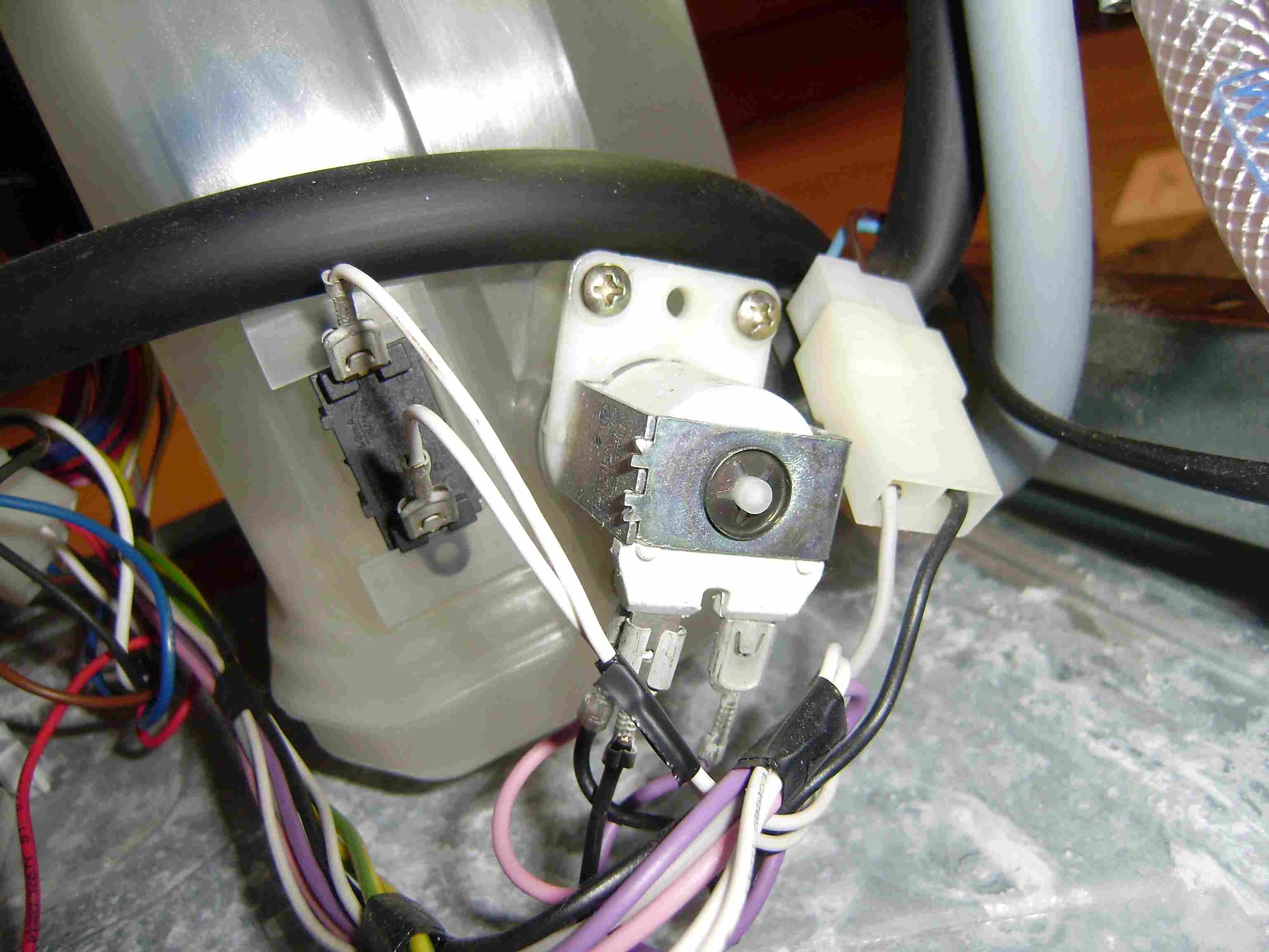

Sur mon lave-vaisselle, les 2 tuyaux venant du répartiteur sont directement reliés au pot à sel. Aucun organe ne vient s'intercaler sur les 2 tuyaux.
Par contre, à l'entrée d'un des 2 tuyaux sur le bac à sel, il y a un "machin" relié à 2 fils électriques(photo jointe). Est-ce que ce pourrait être le débimètre ?
Dans l'affirmative, quel sont les moyens de vérifier qu'il est défectueux.
Merci à vous.
le 18/05/2009 à 22:07
Vous êtes en présence de l'electrovanne de régénération, et du capteur de niveau de sel sur cette photo.
Le débitmètre est certainement positionné dans le remplisseur.
Voyez la rubrique pièces détachées pour mieux identifier cet organe.
