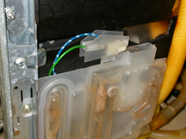

Après des recherches sur internet, j'ai nettoyé les durits encrassées sous la machine (j'ai bien trouvé un bouchon). J'ai nettoyé également la pièce en pastique (en bas coté droit) qui comporte un flotteur qui déclenche un bouton poussoir. Pour tout cela j'ai dû basculer plusieurs fois la machine dans tous les sens.

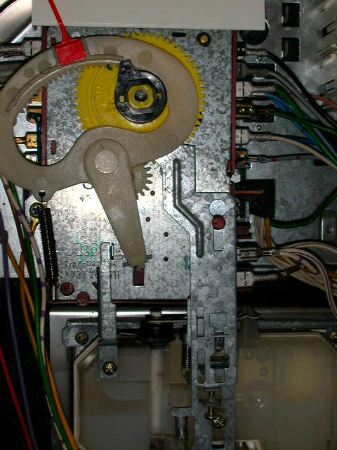

J'ai déposé le capot en plastique de la porte pour pouvoir accéder au programmateur.J'ai tourné les engrenages à la main de quelques crans, puis redemarrage.
Le programme repart (admission d'eau visible coté gauche, electrovanne sous tension et turbulences dans le bac à sel) mais à un moment donné j'ai une fuite au niveau du flotteur (coté droit) l'eau déborde alors qu'il est en position haute (catastrophe car l'eau fuit maintenant également abondament au niveau de la charnière de la porte). Après la panique, je tourne à nouveau l'engrenage jusqu'à la fin de cycle, la vidange se fait mais le programme ne s'arrête pas et la pompe de vidange continue à tourner.

Après débordement, votre appareil reste en vidange permanente car l'eau présente sur le socle déclenche la sécurité anti-fuite, qui commande directement la pompe de vidange.
Votre problème est peut-être situé au niveau du remplissage. Le système flotteur doit interrompre le remplissage directement ou indirectement (en commandant le programmateur par exemple).
Vérifiez donc le bon état du micro-interrupteur de remplissage.

Vous parlez de l'interrupteur coté droit voir photo ?
Que dois-je vérifier ? Le flotteur est bien libre dans son mouvement vertical et le débordement se faisait en position haute.

J'ai également un doute sur le positionnement relatif des engrenages du programmateur en début de cycle, pièce beiges (en forme de clé) par rapport à la pièce noire entraînée par le micromoteur solidaire de l'engenage jaune.
Comment initialiser proprement un cycle ?
le 16/05/2009 à 12:05
la photo du programmateur

Lorsque le flotteur monte, il actionne le micro interrupteur sur la photo. En l'actionnant manuellement, vous devez stopper l'entrée d'eau. Vous pouvez mettre les fils en contact directement pour observer le comportement de l'appareil.
