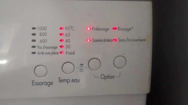

Je possède un lave linge de Marque LG-WD-10131F.
Les voyants températures + prélavage+rincage+economie de temps+sans froissement clignotent.
D'aprés le manuel utilisateur cela corresponds a porte ouverte.Alors qu'elle est bien fermé.

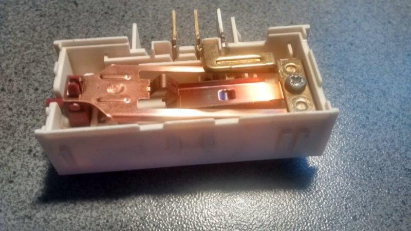

Vérifier votre verrou de porte. Accès en démontant le joint de hublot.
le 18/10/2014 à 18:05
Re-bonjour,
J'ai démontè le verrou de porte,le bilame est en position ouverte.
y'a t'il possibilité de tester le capteur?
En vous remerciant.
le 19/10/2014 à 09:41
Oui, shuntez les deux fils qui sont reliés au contact du verrou, démarrer la machine, et voyez le résultat.

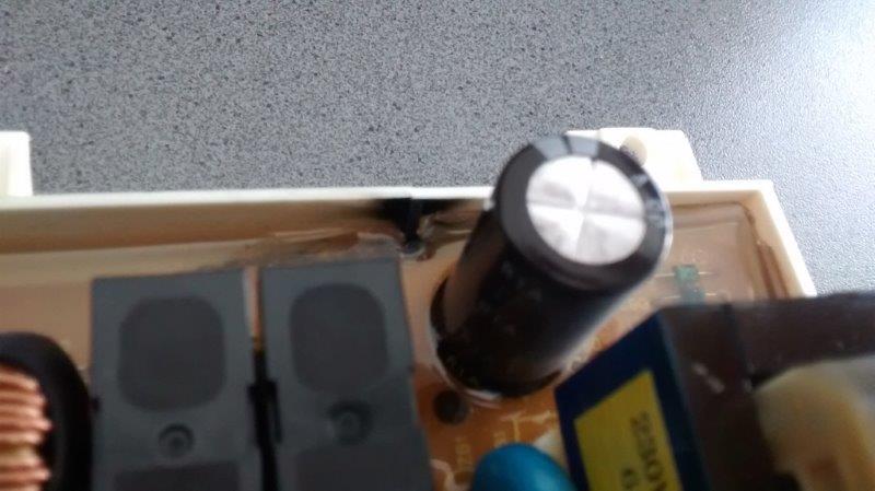

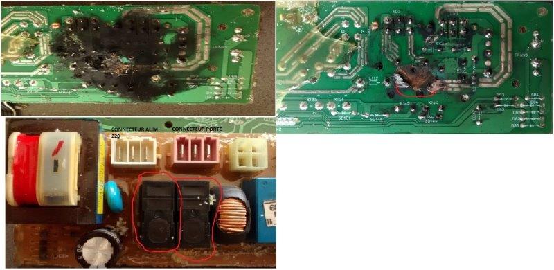

Effectivement la carte de puissance est endommagée.
Une partie de la carte est noircie.

le 25/10/2014 à 13:22
Voyez où est relié la piste noircie du module.
le 25/10/2014 à 15:14
Après vérification la piste brulée va alimenter le contact de la porte.
La piste a brulé en dessous du relais de puissance ALE15B12 qui commande le contact de fermeture de la porte,d’où le message porte ouverte je pense.
le reste de la carte parait intact.
A votre avis,je refait la piste avec du fil cuivre et je remplace les 2 relais de puissance?

le 26/10/2014 à 11:15
Vous pouvez tenter, mais le module a pu subir d'autres dégats lié à l'ancien verrou de porte.
le 07/11/2014 à 15:54
Après remplacement du verrou de porte et des 2 relais de puissance de la carte ça fonctionne!
