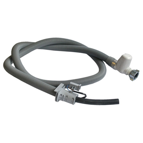

le 13/10/2014 à 16:40
Je suis a une impédance énorme de l'ordre de plusieurs mega Ohms aux bornes de l'aquqstop, voir photo,
c'est bien cela que l'on appel l'electrovanne?
merci encore
le 13/10/2014 à 16:57
Oui, vous devriez trouver dans les 3,5 K-ohms. Celui-ci semble bien HS.
