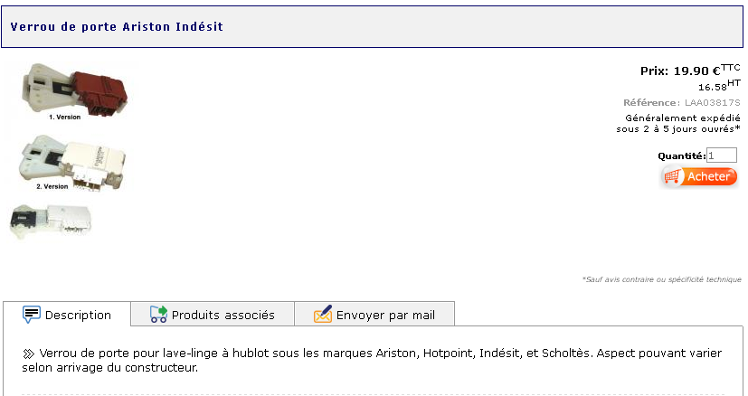

Suite à une panne d'un lave-linge Indésit IWDC (de 4 ans d'âge!), je souhaite déverrouiller le hublot pour récupérer le linge dans un premier temps.L'approche par l'intérieur d'un puissant aimant sur ledit verrou est sans effet sur le noyau contrairement à d'autres laves-linges.
D'autre part je n'ai pas trouvé de bitron ref: 30411804 sur le net.

Il faut accéder par le dessus de l'appareil, et appuyer sur le doigt de porte insérer dans le verrou. Le hublot s'ouvrira sans difficulté.
Il faut ensuite faire une demande à notre partenaire en pièces détachées avec les références de votre appareil qui vous orientera vers la pièce adéquate.
