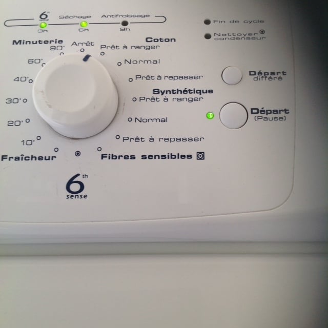

bonjour, mon sèche linge Whirlpool AWZ8227 (8575 822 29072) chauffe trop fort. Dès je le mets en route (sur n importe quel programme coton ou synthétique etc) il tourne et au bout d'un moment il s éteint et lorsque j ouvre la porte le linge est bouillant. Je suis obligée d attendre qu'il refroidisse porte ouverte pour pouvoir le remettre ne marche. (On l'a démonté et entièrement nettoyé). On a changé la sonde de température pensant que le problème venait de là mais le problème persiste ! D'où peut venir le problème, merci d'avance de votre aide.

Oui le tambour et la ventilation tourne. Juste une précision lorsque je dis "il s'éteint" en fait il s'éteint pas mais s'arrête et 3 voyants sont allumés ( les voyants au dessus de 3h, 6h et départ) il s'arrête après 15 minutes de fonctionnement) merci d'avance Cdt
le 10/10/2014 à 15:51
es tu sur des voyants qui s allume pour determiner ton code erreur
le 10/10/2014 à 16:06
bonjour, voici la photo merci de ton aide Cdt
