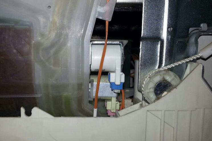

Depuis quelques semaines mon lave vaisselle laisse des traces blanches importantes après lavage. Je pense que c'est du sel car sa consommation est importante.
J'ai changé dans un premier temps le bouchon de la boite à sel mais cela n'a pas résolu le pb..
J'allais donc contrôler l’électrovanne de régénération. J'ai donc ouvert le coté de l'appareil et j'y trouve bien deux électro vannes (connecteur bleu et rose sur la photo) mais elles ne semblent pas accessibles par le coté. Faut il passer par dessous ?
Laquelle est la bonne ? et comment tester ?
Cdlt
le 08/10/2014 à 11:44
S'il s'agit de sel, l'electrovanne peut être coincée ouverte. Le démontage sera indispensable. Pour l'identifier, il faut trouver celle qui assure la liaison avec le pot à sel.
