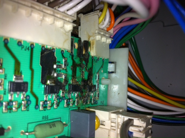

En regardant la carte avec les circuits intégrés , je m'aperçois qu'elle est partiellement encrassée au fond entre PJ6 et PJ7. On dirait qu'il s'agit de déchets organiques (un insecte ?) qui se sont collés dessus. Est ce que ça pourrait être la cause du code panne F4 ? Avec quoi puis je nettoyer ?
le 02/10/2014 à 14:50
Oui, c'est une possibilité. Nettoyez au pinceau.

le 02/10/2014 à 15:00
au pinceau et à l'alcool à 90° ?

le 02/10/2014 à 15:04
ci joint la photo de la carte encrassée.
Pouvez vous me dire pour la cosse (voir photo précédente) afin que je puisse remonter le tout une fois nettoyé et l'interrupteur testé.
Merci d'avance.
le 02/10/2014 à 15:58
Les dégâts sont importants, le module doit être HS.
