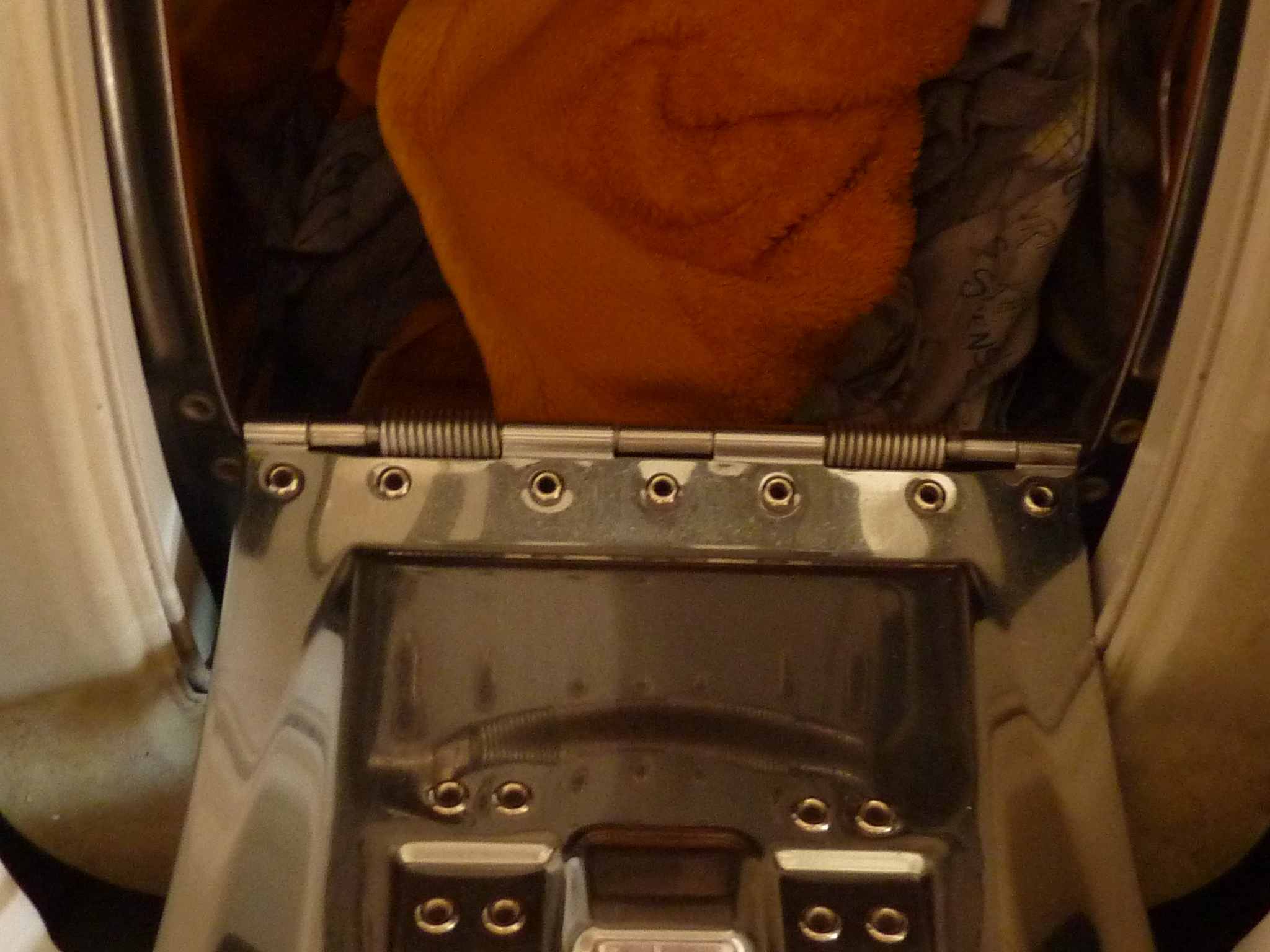

Le tambour de ma Miele est décalé d'environ 1cm à droite (voir photo) Elle a 18 ans.
Avez vous déjà eu ce problème (roulements ou axe qui "faiblissent" ?
A ce stade, puis je envisager une réparation ou un nouvel achat.

Oui, c'est un problème de roulements sans aucun doute.
Vus devez également avoir du jeu sur le tambour.

bonjour , machine trop vieille rien ne dit qu'une pièce importante ne va pas lacher par la suite , et le démontage de palier de 18 ans d'age pas facile

Passage du technicien, demontage, l'aspect interieur est propre, par contre le tambour est bien fixé, rien de visuel sinon la cuve décalée.
Essai machine, ras. Constat, a confirmer, le probleme viendrait du coté opposé moteur, ou l'axe est fixé sur une croix qui est solidaire du tambour (l'attachement peut-être défectueux?)
Attente analyse panne par technicien et devis reparation.

bonjour , croisillon attaqué par le calcaire et les produits lessiviels , dans tous les cas trop de frais vu l'age de la machine mais cela reste mon avis , bonne journée
