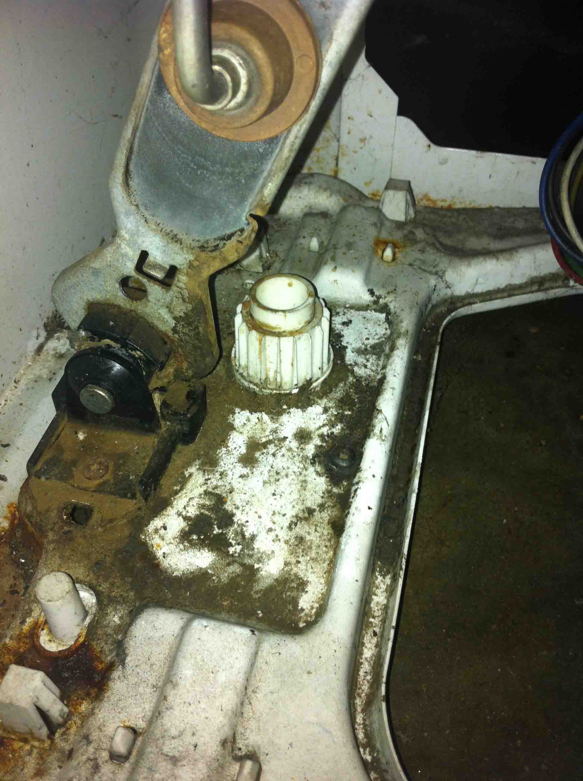

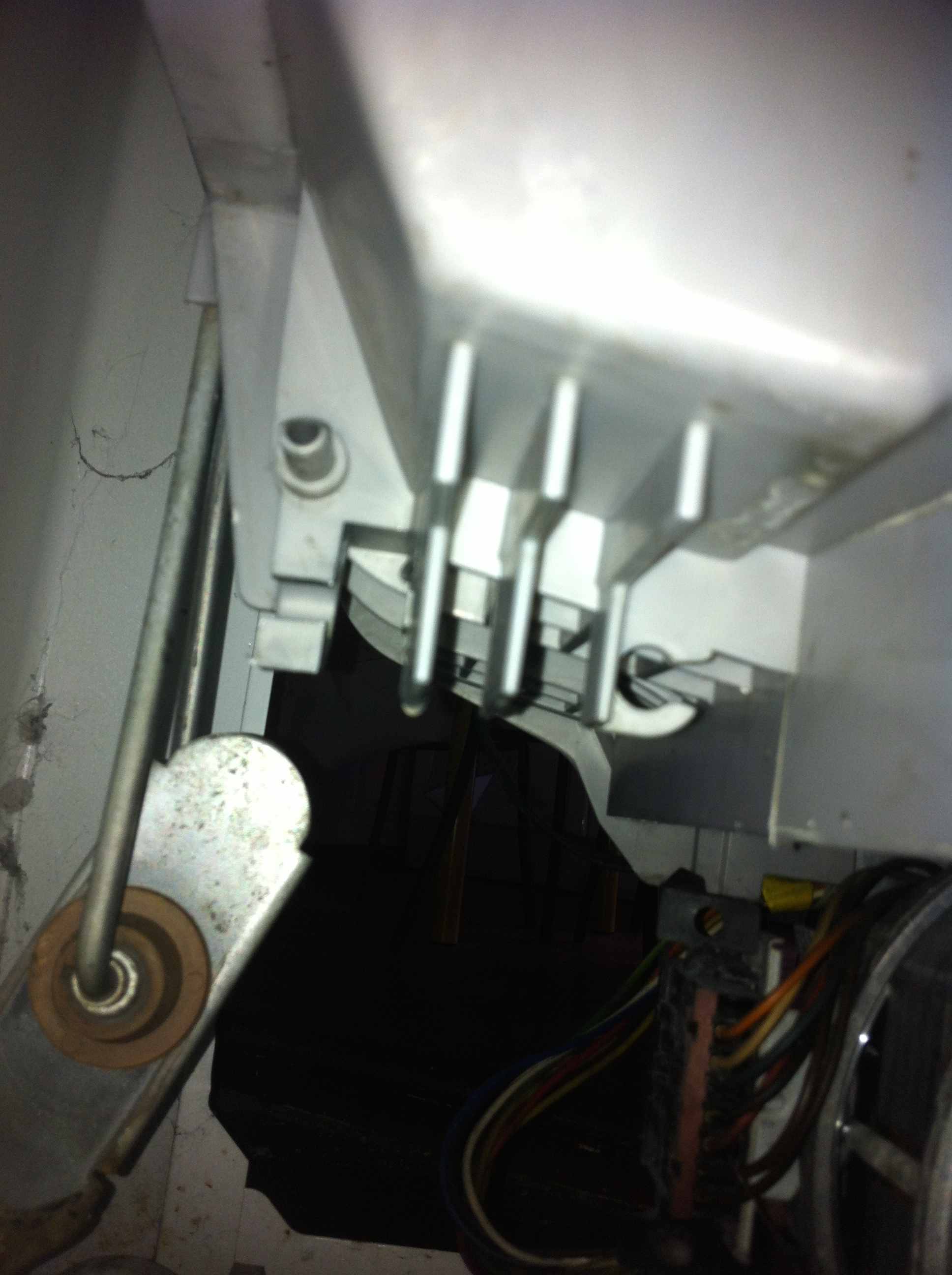

Justement, je n'arrive pas à identifier précisément la fuite mais ce qui est certain c'est qu'elle provient de devant. La fuite se déclenche en fin de rinçage et début d'essorage et l'eau stagne un peu au niveau du pied (voir photo).
Auparavant, la fuite suivait la traverse et arrivait au même endroit que maintenant. Et il y'avait plus d'eau.
Maintenant, moins d'eau et je ne vois plus d'eau au niveau de la traverse.

le 01/10/2014 à 12:07
La photo
le 01/10/2014 à 13:05
Non, laissez la, mais il faut déterminer l'origine, pas d'autre solution.

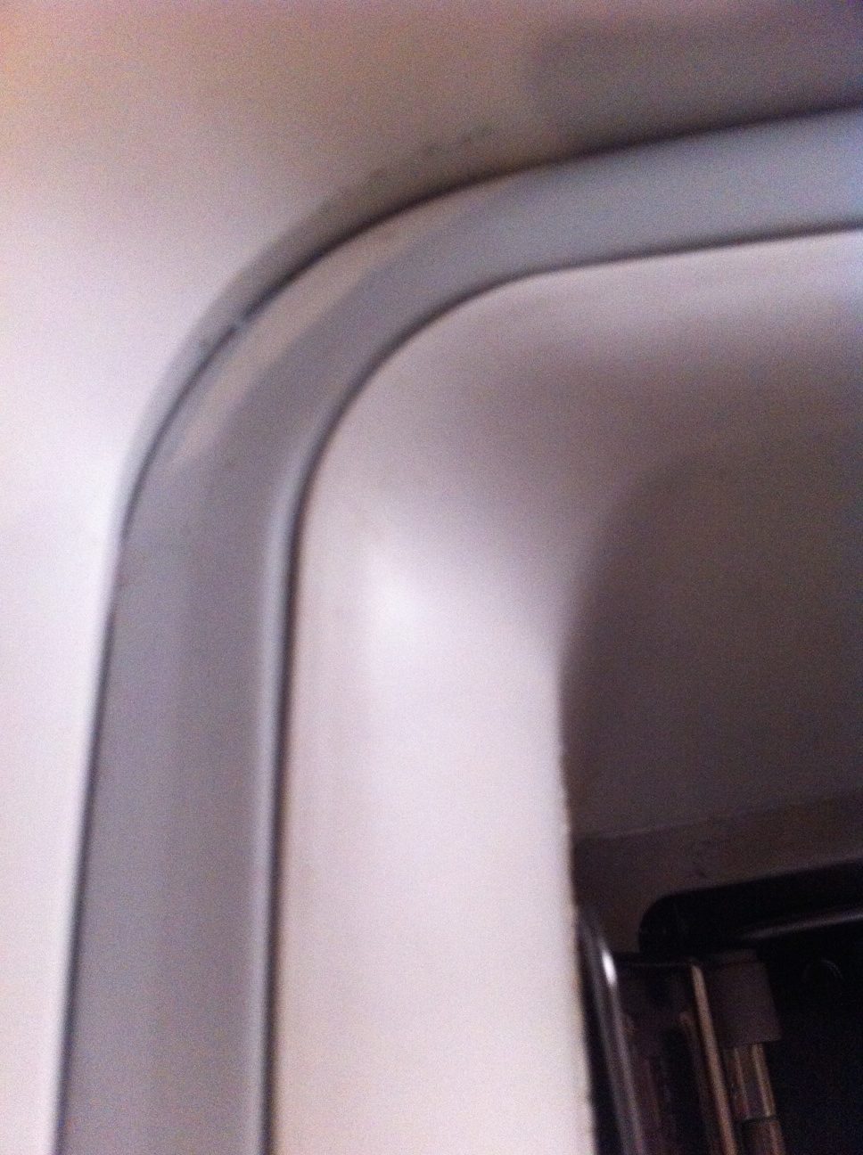

le 01/10/2014 à 16:50
Peut-etre la manchette que j'ai changé d'occasion y'a pas très longtemps.
Y'a-t-il une astuce ou autre pour cette manchette ?
La lèvre supérieur de cette manchette doit-elle venir à ras du châssis ?
le 02/10/2014 à 12:16
C'est la fermeture de port qui doit assurer l'étanchéité sur le joint. Vérifiez s'il est bien positionné.
