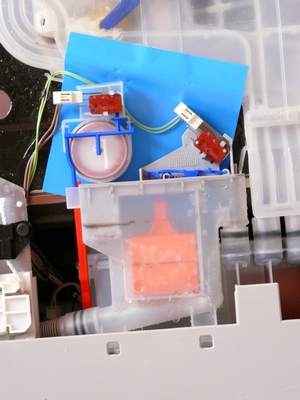

Bonjour, j'ai une fuite sur mon lave vaisselle Fagor LFF-023.
La fuite vient d'un réservoir avec un flotteur.
Le flotteur monte bien, il appuie bien sur le micro interrupteur, mais l'eau ne se coupe pas.
Le micro interrupteur est bon, j'ai même essayé en le shuntant, en vain.
Des idées ?
Si vous pensez à la carte électronique, une idée de prix ?

Merci bien du conseil, car malgré que je n'y croyais pas, j'ai vérifié la connectique sur le module, visuellement rien d'anormal, la continuité depuis le micro switch à sa borne était bonne.
J'ai donc débranché, resserré un coup les pattes de la borne, rebranché, et ça remarche !!!

j'ai eu également un problème de débordement d'eau. Il y avait un mauvais contact entre le connecteur (blanc) et le switch (marron)de droite voir la photographie ci-dessus postée par Steph39 le 11/05/09.

Le flotteur (orange sur la photographie ci-dessus)est-il propre? lorsque j'ai eu le problème, il ne coulissait plus dans sont logement car c'était complètement encrassé. J'ai donc tout démonté et nettoyé le tout jusqu'au tuyau qui arrive dans le filtre à l'intérieur du lave vaisselle.Il y avait beaucoup de tartre et c'est comme les artères, quand elles sont bouchées, on a des problèmes.
Avant d'incriminer la carte électronique, nettoie à fond le système d'arrivée d'eau.

Es tu vraiment certain que le tuyau allant du flotteur vers l'intérieur du lave vaisselle n'est pas partiellement bouché ? Le programme envoie de l'eau et si l'eau rentre que partiellement cela déborde et j'avais ce problème.
Ce que j'ai exactement fait:
- j'ai appuyé sur le contact de gauche pour faire fonctionner la pompe de vidange et ainsi vider l'eau résiduelle
- J'ai enlevé les filtres qui se trouvent à l'intérieur
- j'ai mis 1 litre de vinaigre blanc et un 1/2 verre de lessive saint marc dans l'emplacement des filtres à l'intérieur
- J'ai vérifié que ce liquide arrivait bien jusque dans le bas du flotteur
- J'ai laissé mijoter une nuit
- Après une nuit, j'ai appuyé de nouveau sur le contact de gauche pour vidanger
- J'ai passé un petit fils électrique dans la tuyauterie qui se trouve dans le bas du flotteur jusqu'à l'intérieur de la machine et c'est là que j'ai retiré un solde de tartre.
- J'ai remonté le flotteur dans son logement
- J'ai fait un essai de remplissage et c'était ok

Attention également de bien remonter le micro contact. Le connecteur blanc doit être placé correctement (voir photographie plus haut).J'avais remonté le contact de droite au mauvais endroit et l'eau débordait également.

Par la suite, la fuite est revenu.
Après passage par un SAV, il ne s'agissait que d'un entartrage du circuit.
En fait, l'eau ne passait plus par le bon parcours et arrivait trop rapidement au réservoir, ne laissant pas le temps à l'électronique de couper l'arrivée d'eau.
Donc grand nettoyage + sachant de nettoyant.
le 16/08/2009 à 17:19
Et bien après les bons conseils de gepetos, le vinaigre à fait son effet et à déboucher le tuyau de liaison entre le réservoir du flotteur et la bouche d'aspiration d'eau dans le lave vaisselle.
