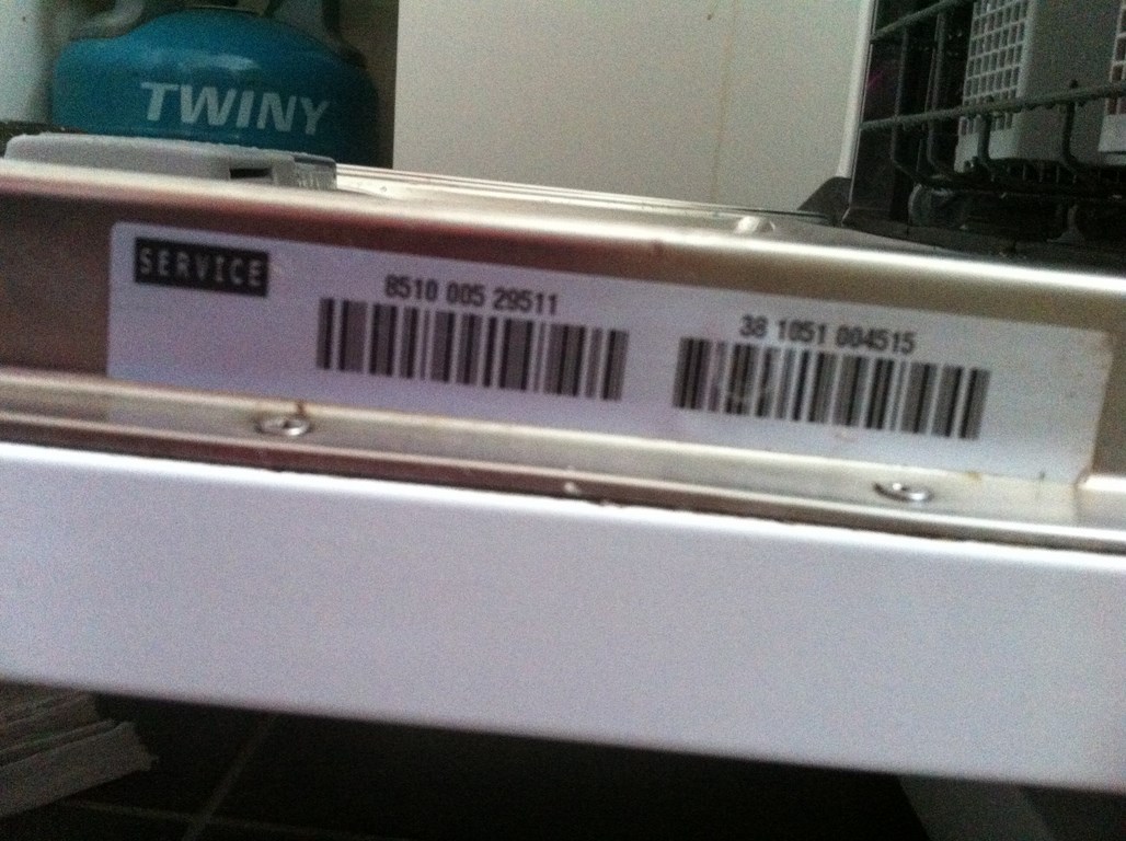

le 23/09/2014 à 17:55
depuis la plaque signalétique.
le 23/09/2014 à 18:06
Sur le coté de la porte du lave vaisselle, j'ai trouvé cette fiche : est ce que c'est ce que vous souhaitez comme référence ?
le 23/09/2014 à 20:58
Il semble que la référence de ce lave vaisselle est : ADP 4920 - 851000529511
