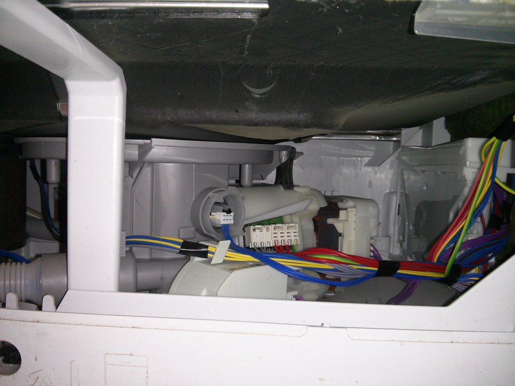

Mon LV Bosch SMV53M40EU est en carafe, il cesse de fonctionner au bout de quelques minutes en renvoyant le code E:09. Il semblerait, d'après ce que j'ai lu dans ce forum, que ce soit la résistance qui fait des siennes. Je suis partant pour la tester, mais je ne vois pas par ou ouvrir pour y accéder. Est-ce que quelqu'un pourrait me tuyauter SVP ?

Enfin quand je dis ouvrir, c'est quoi ouvrir ou démonter sur la photo ci-dessous, car je suppose que la résistance doit s'y trouver.
le 11/09/2014 à 17:56
La résistance est couplée au moteur, filerie rouge sur votre photo.
le 11/09/2014 à 19:11
OK, je vois. Mais il y a quatre fils sur ce connecteur, 3 rouges et un J/V. Savez-vous entre lesquels il faut mesurer la résistance ?
le 12/09/2014 à 10:16
Entre les rouges, 10 ohms par résistance.
le 12/09/2014 à 12:22
Bon, j'ai mesuré 11 ohms, 1 Mohm, 1 Mohm entre les trois rouges. J'en conclus donc qu'une des deux résistances et cramée, exact ?
Je m'apprête à commander une pompe de cyclage 00248563, c'est bien ça ? Pff.. 135 € quand même.
Est-ce que vous sauriez me dire comment ça ce démonte cette petite bête ? C'est diablement étroit là dessous. Faut il démonter autre chose que la trappe de visite en face avant du LV ?
le 12/09/2014 à 12:54
Bon diagnostic.
Attention, il y a deux modèles de pompes.
Voyez avec notre partenaire en pièces détachées, avec le modèle exact de lave-vaisselle, vous aurez la bonne pièce...
le 12/09/2014 à 12:56
Merci beaucoup ! Et sans vouloir abuser, on fait comment pour la démonter ?
le 12/09/2014 à 15:34
Vraiment ce serait sympa de me donner la clé du mystère. Le dessous ne s'ouvre pas comme sur beaucoup de LV. J'ai enlevé les côtés, mais là non plus je ne vois pas d'accès. J'ai cherché sur le net, mais je ne trouve rien qui corresponde à ce type d'appareil. Juste me donner un lien s'il existe... Je serais sauvé.
Merci d'avance.
le 12/09/2014 à 17:34
Oui, il faut retourner l'appareil (assurez-vous qu'il soit vide de toute eau), afin de démonter le socle.
le 19/11/2014 à 14:06
Je reviens un peu tard pour dire que c'est résolu. J'ai réussi à accéder à la pompe et la remplacer, tout fonctionne désormais parfaitement, merci à SEB pour ses conseils !
