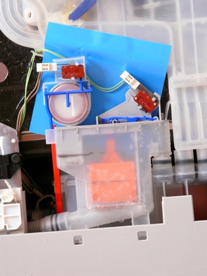

Bonjour,Suite à une panne F4 (débordement),
j'ai voulu tout nettoyer et je pense que de l'eau est passer dans le bac de débordement.
J'ai alors pencher l'appareil (je n'arrive pas à déclipser le bac de débordement), l'eau à couler et j'ai vérifier que le contacteur de l'interrupteur était redescendu (celui de gauche quand on a ouvert le panneau droit).
Le problème suivant persiste :
Dès que je branche la prise secteur, la pompe de vidange se met en route toute seule, machine à l'arrêt, alors que la cuve est vide, porte ouverte ou porte fermée, même problème. En plus, impossible de mettre la machine en marche avec le bouton on/off, 1bip mais rien ne s'allume !!!!! l'eau entre et est évacuée par la pompe et cela en continue !
J'ai essayer de débrancher les 2 électrovannes : rien ne change. Je ne sais plus quoi faire ....
