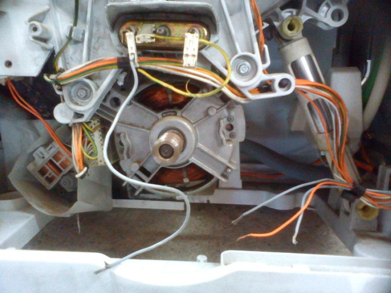

La courroie de mon lave linge a sauté et a coupé/arraché 3 fils: 2 gris et 1 orange.
Il semble que cela alimentait les résistances.
Il reste un bout de fil gris sur la cosse de gauche. Il y a aussi une cosse à droite sans fil. Je pense que le 2eme fil gris doit aller là...Pour le fil orange, mystère.
Je mets une photo si cela peu éclairer quelqu'un.
Grand merci et bon week end à tous.

Suivez les fils.
Le gris seul, est relié au contact 24 du pressostat. Les deux autres ensembles sur l'autre cosse de la résistance.

Merci à Sebménager pour sa diligence. Un petit éclaircissement:
Ce que vous appelez le fil seul, c'est celui de la cosse gauche ou bien un des 2 en bas à droite?
Car en bas à droite j'ai 3 fils: 2 fils gris et un orange.
Je raccorde un gris et un orange à la cosse de droite qui ne comporte plus rien?

Oui, c'est cela.

Le lave linge refonctionne, merci à Sebménager.
