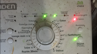

Bonsoir ,j'ai le voyant rouge service avec les 2 voyants lavage et rinçage qui clignotent depuis ce matin .La machine fait pratiquement toujours le meme cycle lorsque je la demarre elle fait une ou deux rotations et lance la pompe de vidage qui fonctionne et puis cela s'arrete là voyant de service et le 2 voyants.
J'ai verifié les 2 electrovanes de remplissage elles fonctionnent si on leur met le 220 v par contre pendant le cycle ci -dessus aucune tension mesuré aux bornes j' ai verifié le contact du presostat de fin de remplissage cuve il est ok .Aussi verifié la resistance de chauffe avec un ohmetre 25 ohms ok .En cycle je ne trouve aucune tension .
En faite je ne vois pas d'autre chose à verifier merci à ceux qui connaissent ce produit de m'aider sur ce sujet j'ai peur que ce ne soit le circuit imprimé de commande qui est HS pourtant toutes les autres fonctions marche

Une photo des voyants ?

Voici la photo ci-joint .
Merci de votre aide , je ne sais plus quoi faire d'autre que de changer de machine.

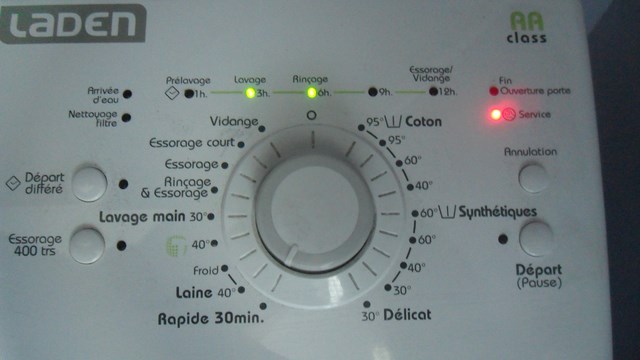

J'ai un petit souci sur une Laden EV8026, après une première machine sans problème la machine s'est arrêtée avec le défaut de service. Après une relance la machine fait quelque tours et à nouveau le voyant défaut de service allumé ainsi que les voyants rinçage et 9h.
Avez-vous une idée de l'origine du problème ?
