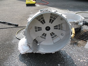

Bonjour à tous, j'ai constaté que ma machine à laver le linge a une mauvaise odeur et des salissures se déposent sur le linge pendant le lavage. Quelqu'un pourrait il me renseigner sur ce problème ? Merci à vous.

ma fille a été confrontée au même problème. elle ne respectait pas les doses maxi. j'ai du démonter le tambour pour nettoyer.

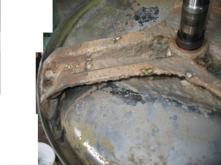

Il s'agit de résidus lessiviel. Le problème est lié au lavage basses températures, la lessive ne dissout pas assez et à tendance à s'accumuler. En général c'est démontage et nettoyage pour remédier au problème.

Vous pouvez tenter un nettoyage avec un produit spécifique, mais le résultat est toujours limité.

re,
j'ai du démonter, ouvrir la cuve et nettoyer au nettoyeur pression (pression réduite) car en 2 mois nous n'avions pas réussi à nettoyer,

Bonsoir, j'ai bien nettoyé avec un produit spécifique, c'est un peu mieux mais c'est pas le "Pérou", bonne soirée
