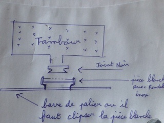

J'ai récupéré un lave-linge Vedette VLT 4116-f, dont le roulement coté gauche était cuit.
J'ai donc racheté le "kit" de remplacement, un Kit "adapt-brandt 051-052"...là ça se complique un peu: il est muni de 2 contre-faces,et d'un joint.Je crois avoir discerné celui qu'il faut monter, mais je sèche un peu sur
1/La bonne façon de le monter,dans quel sens, car l'ancien roulement et sa cage étaient tellement rouillés qu'on n'y voit plus rien
2/ Où positionner le joint, car apparemment il n'y en avait même pas dans l'installation précédente!
Quelqu'un pourrait-il m'aider, ou me revoyer vers un tuto ou une vue éclatée avec des images, ça m'aiderait bien..Merci

le 31/08/2014 à 20:05
Merci Extra,
Ton dessin est très clair, il vaut lieux que 100 discours comme j'ai vu sur le Net ;+)...Tu peux le vendre à "Brandt" qui vend ses kits d'adaptation sans notice de montage détaillée...
