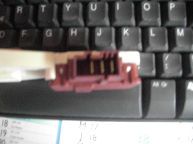

je dois changer la sécurité de porte d'un lave linge, la pièce d'origine a les lettres N L C
et la pièce de remplacement a les chiffre 1 2 3
quel est la correspondance entre ces lettres et chiffres
Merci de vos avis éclairés

Desole un oubli
Lave linge Beko WML15102
Je mets les photos
la serrure de porte du Beko a les lettre N L C
La serrure de remplacement a les chiffres 1 2 3
Je recherche la correspondance entre les lettres et chiffres pour ne pas me tromper pour le montage, car l'empreinte des connecteurs est differente
la photo jointe est celle de la beko, la serrure de remplacement le branchement est rectangle tout simplement
Merci de vos conseils

Vous pouvez ouvrir les deux verrous et vérifier leurs compositions respectives.
le 31/08/2014 à 19:27
j'ai demonte les verrous et refait un qui correspond au lave linge, j'avais pas pense a les ouvrir
Merci Sebmenager etM74
