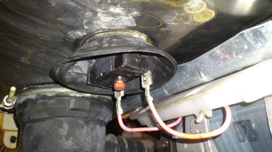

le 28/08/2014 à 23:30
regardez au niveau de la resistance de sechage il doit y avoir un petit bouton rouge qui correspond a une securité thermique, a rearmer en appuyant dessus

le 29/08/2014 à 09:05
Merci pour votre première réponse.
Pouvez-vous me dire à quoi ressemble la résistance de chauffe?
Sous la cuve j'ai trouvé un petit bouton rouge tel un petit téton, en appuyant dessus un petit clic se fait entendre puis le bouton redescend à nouveau à l'emplacement où il était avant que j'appuie.
Après essaie, aucun changement, l'air est toujours froid...

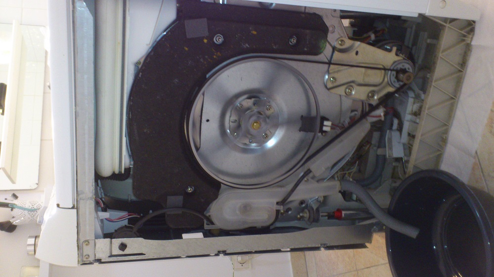

le 30/08/2014 à 07:46
voici les photos du de la machine a laver
le 30/08/2014 à 07:50
le 30/08/2014 à 08:03
bonjour , voici les 2 photos . la première de la machine avec l’évacuation d'air en bas a gauche qui a ete débouché mais qui n'avais rien . la 2 eme photo le petit bouton rouge que on as trouve pouvez vous me dire si c est bien ce lui la qui doit être re armer le seiche linge . je n'ai pas trouve la 2eme canalisation a déboucher . merci pour votre aide .
le 30/08/2014 à 09:38
Donc si les canalisations sont propres, alors reste la ventilation qui ne fonctionne pas.
