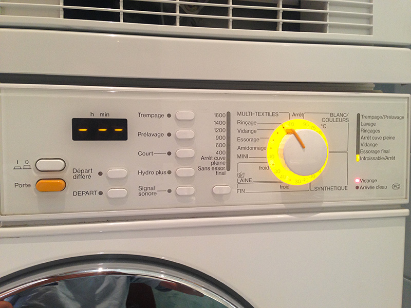

LL Miele W980 voyant vidange qui clignote Afficheur avec ---
créé le 28/08/2014 à 19:13
Le problème concerne un LL Miele Novotronic W980 (Hublot) acheté et mis en service en 2001 ou 2002. L'appareil a fonctionné parfaitement depuis lors. Il y a presque deux mois, lors de la mise en route de l'essorage, Nous avons entendu un bruit important provenant du LL. Mon épouse avait mis plusieurs serviettes de bain dans le tambour. J'ai immédiatement pensé aux amortisseurs bien avant d'ouvrir la machine. J'ai vidangé la machine en utilisant la fonction prévue sur le tableau de commande, coupé l'arrivée d'eau, débranché le LL. J'ai rapidement défait les 3 écrous et 3 vis, accédé aux entrailles de la machine et enlevé les deux amortisseurs, vérifications à la main, ils étaient lessivés Une fois la référence obtenue, lue sur ceux-ci, j'ai demandé au dépanneur local un devis pour ces deux petits objets. Résultat quelque chose comme 140€ fdp inclus... Je me dis "ouille" et je cherche vite fait sur eBay.de... J'ai trouvé les mêmes, neufs bien sûr, à moins de 13€, reçus en 4 jours et montés aussitôt. Une fois les amortisseurs changés la machine est redevenue très, très silencieuse. Son fonctionnement était alors redevenu normal !
Pas de bol, avant hier un nouveau souci est apparu, quasiment à la fin d'un cycle, la lumière correspondant à la vidange s'est mise à clignoter et trois tirets sont apparus sur l'afficheur quelques secondes plus tard.
J'ai éteint, rallumé et lancé une vidange. Celle-ci s'est effectuée sans soucis, sans bruits. J'ai lancé un essorage, et à la fin de celui-ci, la pompe se met en route indéfiniment... ça, ce n'est pas normal ! Je lance un rinçage, l'eau arrive, ça tourne, ça tourne, et à la fin, à nouveau, le voyant vidange clignote. Je lance une vidange et celle-ci se fait sans soucis.

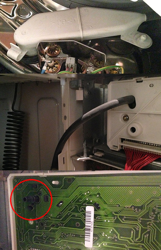

le 07/09/2014 à 15:24
Bon, quelques derniers jours de vacances avant la rentrée et me revoilà. Triste de ne pas avoir plus d'aide entretemps.
Je me suis intéressé de nouveau à ma machine il y a une bonne heure, à chaque fois j'ai une grosse perte de temps pour la déplacer et pouvoir l'ouvrir.
J'ai enlevé le sèche linge ainsi que le plateau rétractable et je n'ai absolument rien vu par le dessus de suspect.
J'ai donc regardé à nouveau par devant, et là, j'ai trouvé la chambre de compression qui était sous mes yeux depuis le début, et un petit tube noir qui monte sur le côté pour se loger dans le circuit intégré derrière le tableau de commande. J'avais pris le tube pour un câble d'alimentation...
J'ai donc démonté la chambre, regardé dedans, elle est très propre, le tube noir aussi est propre. lorsque je souffle dans la chambre de compression l'air sort sans soucis par l'extrémité du tube.
J'ai rebranché le tube à ce que je suppose être le pressostat, j'ai soufflé dans la chambre de compression et je n'ai entendu aucun clic...
J'ai remonté la chambre de compression après avoir bien nettoyé le joint et mis du savon liquide dessus.
Question, si je lance un rinçage, la machine se remplit d'eau jusqu'au hublot et ensuite commence son cycle, si le remplissage s'arrête, c'est bien que le pressostat fonctionne, non ??
Je n'ai toujours pas d'idée sur l'origine de cette panne. :(

le 04/10/2014 à 13:34
J'ai changé la carte électronique EDPW213A, et cela ne change pas grand chose...
J'ai donc remis l'originale.. deux vidanges, deux rinçages et ça fonctionne normalement. étrange. Je lance le programme Mini qui dure 30 minutes, la machine se remplit d'eau (moins que pour le rinçage), tourne pendant 8 minutes avec le compteur qui décompte, par contre, ensuite, ça continue à tourner ad-vitam et la machine reste sur 22 minutes... très étrange.
j'ai aussi essayé d'autres programmes et là, ça coince différemment: Désireux de voir si le hic, pouvait, par hasard, venir de la résistance, ou lié à la résistance, qui elle est bien branchée et accuse 19,6Ohms, j'ai tenté le programme 95°, et la, cela commence, l'eau arrive pendant quelques secondes et clac, un bruit de relai, l'affichage clignote une fois et tout s'arrête, pas de voyant rouge, pas de vidange, rien... pareil avec le 60°
Une idée messieurs ?
Merci d'avance..

bonjour quel voyant clignote sur 95°
le 04/10/2014 à 14:31
Désolé, j'ai mal précisé. Lorsque la machine est mise en route, l'affichage est avec un point, les leds derrière le boulon de selection sont allumées et une ou deux autres je crois. En choisissant le programme 95° (ou un autre) quelques informations sont changées, toutes ces lumières sont jaunes.
Lorsque l'on appuie sur démarrer, l'afficheur affiche la durée restante, on a la led lavage qui s'allume, et ça commence, l'eau pénètre dans le tambour.
Quelques secondes après, j'entend très distinctement un CLAC typique d'un relai, et toutes les lumières jaunes s'éteignent et se rallument une fraction de seconde, comme si le courant avait été coupé pendant cette fraction de seconde. Aucune lumière rouge.
Ensuite, l'affichage semble normal, mais plus rien ne se passe, seule solution, éteindre, mettre le sélecteur sur arrêt .
Merci encore par avance pour votre aide, conseils, questions..
