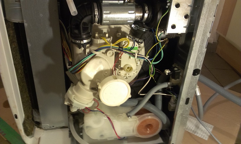

je voudrais de l'aide pour réparer mon lave-vaiselle Whirlpool ADP5300 WH Service n° 8573 030 22392.
Lorsque je lance la machine, l'eau n'arrive pas et le LV s'arrête en clignotant 8 fois. Auparavant,il faisait de temps en temps la même chose mais en nettoyant un peu ce qui semble être le détecteur de présence d'eau au niveau du filtre,la machine redémarre normalement. Cette fois, il ne veut plus mais il évacue l'eau normalement.
J'ai ouvert la machine, il n'y a pas de traces de fuite.
J'ai joint à ce message,1 photo du dessous de l'appareil couché sur le flanc droit. On peut distinguer, le bac de sel (bac blanc tout en bas), le tuyau de vidange (gros gris) et le tuyau d'eau (petit gris).
Merci pour votre aide.
le 27/08/2014 à 10:25
bonjour le code f8 correspond au détecteur de présence d'eau le démonter le nettoyer ou le remplacer , bon courage
