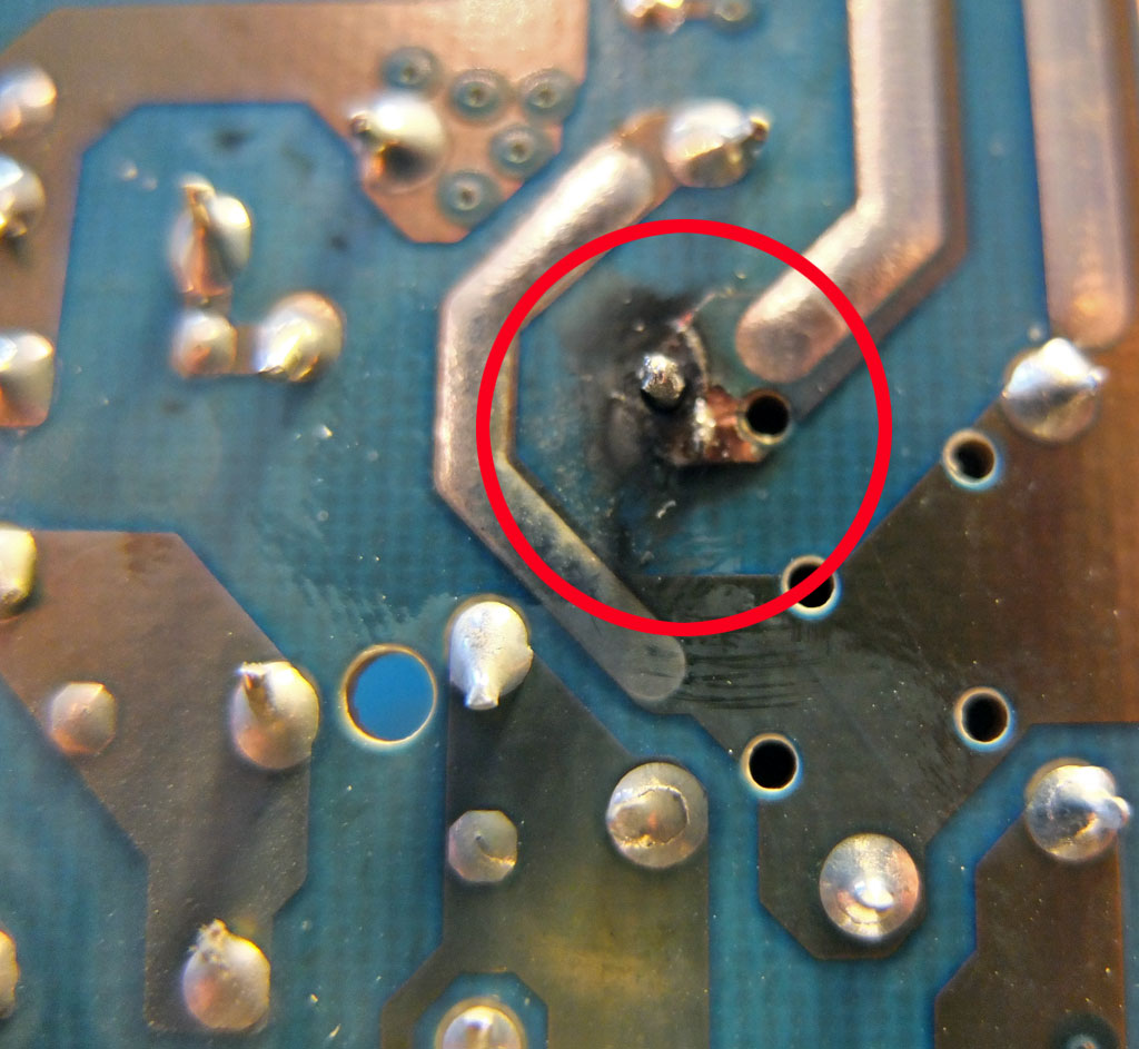

bonsoir,
lave vaisselle electrolux encastré qui ne veut plus chauffer. Soudure carte électronique refaite 1 essai concluant et puis maintenant il ne chauffe plus la soudure tient pourtant.
Quoi faire ?

combien de soudure a tu refait ????
le 27/08/2014 à 20:52
1 soudure, photo avant la soudure.
je précise il a re-chauffé. mais là plus maintenant
le 27/08/2014 à 21:00
re
la soudure de l on voir il faudrait la refaire un peu quite a rejoindre l etaint gratter bien et remettre de l etaint
par contre il fau en refaire d autre car il n a pas que celle la sur la photo la soudure en dessous est hs aussi si vous regarder de plus pré vous voyer un cercle intérieur qui signifie quelle est a refaire , mais il en a d autre en principe faite le tout et regarder bien
dite moi si j ai été claire car pas facile
le 27/08/2014 à 22:16
oui ok c'est clair. Merci. La suite dès que possible.

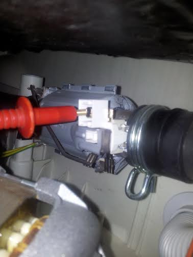

Bonjour "sebmenager",
Est-ce la bonne méthode pour tester la résistance ?
pas de courant. Cosses débranchées. Sur les bornes d'alimentation du tunnel chauffant essaies en homes à X1 pas de mouvement aiguille, à X10 mouvement, à X100 mouvement.
le 30/08/2014 à 16:38
Vous devez trouver dans les 20 ohms sur votre appareil de mesure.
le 30/08/2014 à 17:44
Merci de votre réponse Sebmenager. Veuillez visualiser les photos suivantes et me dire se que vous en pensez svp.
le 30/08/2014 à 17:52
je ne peux pas envoyer les photos car trop lourdes. Mais bon. sur les cosses de branchement , après coupe électrique et débranché les cosses, je met en contact les pôles du testeur ( modèle à aiguille )positionnement de l'aiguille avant contact sur 1k puis je touche les bornes (alimentation en rouge et retour en orange) , l'aiguille fonce à droite sur le 0. comme si je contact les testeurs ensemble. cela veut dire que le courant passe dans le circuit, mais pas que la résistance est morte ? Non ???
le 01/09/2014 à 21:36
résistance testée en ohms. Il y a 28 ohms. donc résistance ok.
