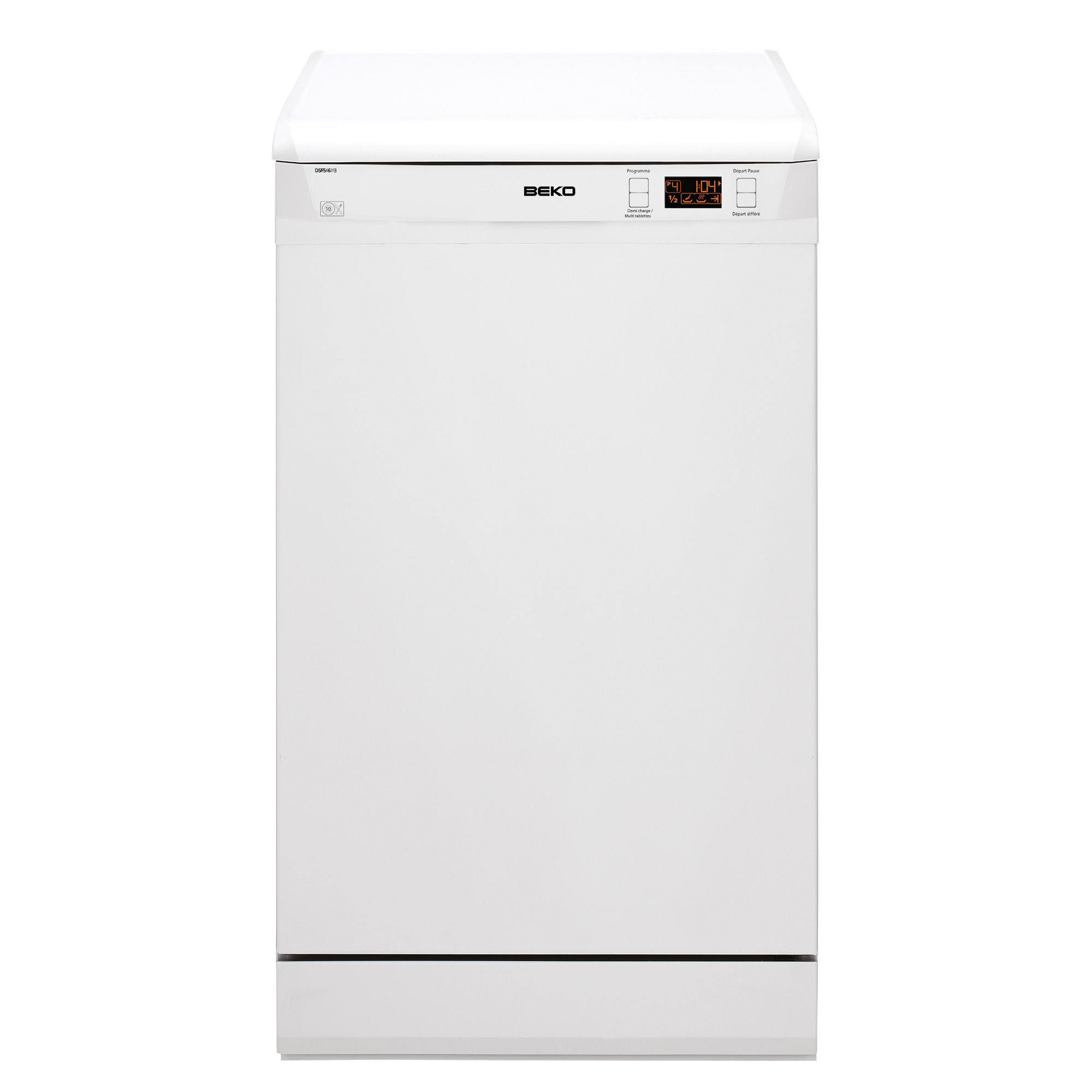

Je me permet de poster ici puisque hier, le bouton "départ/pause" de mon lave vaiselle BEKO DSFS6531B est cassé.
J'entends par "cassé" que le bouton reste coincé en position enfoncé.
Je ne peux donc plus lancer de cycle de lavage.
Mon LV est plutôt récent (1 an et demi) mais BEKO ne prends pas en charge ce genre de casse :(
A priori, il me faut démonter l'ensemble de la porte pour accéder au bouton.
Mais j'aimerai en être sur avant de démonter quoi que ce soit.
Merci d'avance de votre aide
Sur l'image ci jointe, ce sont en réalité les 2 boutons sur la droite de l'écran qui ne fonctionne plus

Vous pouvez accéder à l'interrupteur en démontant le bandeau de façade, fixé par vis au niveau de l'encadrement de porte de celui-ci.

Bonjour est ce pareil pour le bouton de programme?? Car sur le mien il reste sur le prog 2 et le bouton reste aussi enfonce, merci
le 24/10/2015 à 15:35
C'est un touche, donc oui, elle peut être bloquée mécaniquement.
le 24/10/2015 à 16:04
Merci, après avoir démonter j ai remarqué ce sont les pattes du carter plastic du programmateur qui sont casses donc les touches ne font plus contacte, j ai donc recommandé un cache en pièces détachés, merci
