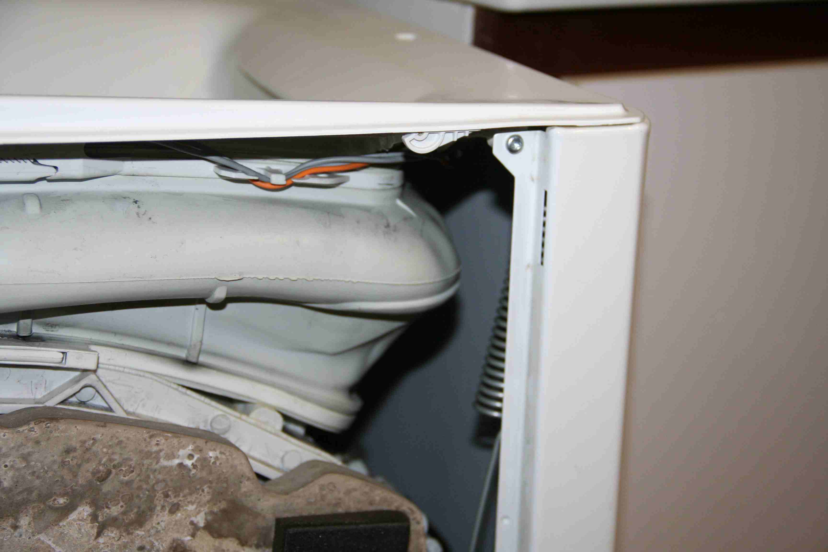

Pourriez vous m'ndiquer comment changer une manchette supérieure de cuve (appelée aussi joint soufflet de cuve) sur un lave linge
Arthur Martin AWT 1010AA : pièces a démonter pour accéder a cette manchette

Il faut retirer les flancs gauche et droit de l'appareil. Vous pourrez ainsi voir le système de fixation de la manchette et comprendre son démontage.
le 25/08/2014 à 18:59
J'ai bien retiré les 2 flancs mais j'aurais voulu savoir si l'on doit soulever le "plateau supérieur" qui parait maintenu de chaque coté par 1 petite vis ( à retirer ) et sur lequel est accroché 1 gros ressort de cuve qu 'il faudrait décrocher (meilleure accessibilité)
ou doit on retirer les colliers de chaque coté de la manchette en laissant le plateau tel quel
je vous joins une photo pour une meilleure compréhension du démontage éventuel a effectuer

Oui, seulement les colliers de cerclage sont à retirer.
le 26/08/2014 à 11:11
Je pense que les colliers sont récupérables ,de toute facon en commandant la pièce, des neufs sont fournis avec.
Pour info je me suis dépanné temporairement en collant de chaque coté de la fente d'1 cm un sparadrap ( à voir la tenue dans le temps... )
