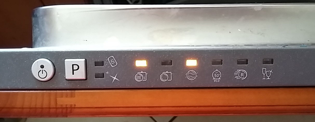

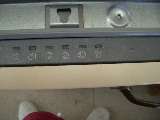

Vidange, prends l'eau et revidange de suite, les 3 premiers temoin de selection de programme clignotent

pourriez vous prendre une photo de votre bandeau de commande avec les 3 voyants clignotants

Photos

Il s'agit d'une anomalie liée à la détection de présence d'eau. Vérifiez le moteur de cyclage de la machine, elle peut être bloquée par un détritus.

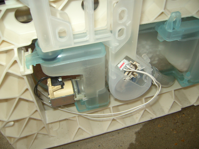

j'ai demonte le cote du lave vaisselle, l'arrivée d'eau se fait via un reservoir plat avec une piéce en bas electrique( capteur d'eau? debimetre?, a votre avis cette piece peut elle est a l'origine de la panne je joins une photo

A priori la panne provient du debimetre situé en bas du repartiteur d'eau
Piece en commande et je vous informerait de la suite et peut etre a ce moment la clore le sujet
Merci a M74 et Sebmenager

donc 3 temoins qui clignotent, sur lave vaisselle ariston lft216A la panne provient du debimetre
voila panne resoulu, a bientot sur un autre sujet
