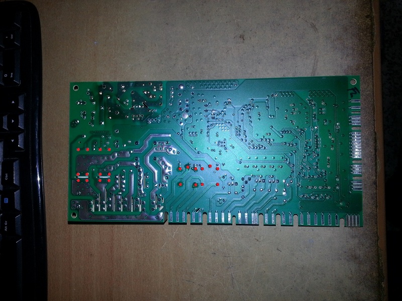

Je possède un Lave-linge Whirlpool AWM 8000/PRO, il ne fait plus correctement ses cycles, en effet quand je le met sur un programme le temps est aléatoire, parfois il ne rince pas, ou parfois il ne fait que laver, ou parfois même continuer sans s’arrêter...
Il n'a aucun bruit suspect, je suis complètement perdu.
Vers quoi je peux commencer des test, Faudrait-il changer une carte ?

Il peut s'agir d'une anomalie au niveau du module électronique d'après ce type de symptômes.

Car je pense qu'il y en a une de puissance près du moteur...

J'ai vu qu'un des relais faisait un arc électrique, je l'ai dessoudé et nettoyer le contact... Par contre, il le fait encore et ça ne change rien.
Suite à cela, la machine à affiché F8 lors d'un programme, ce qui représente un défaut de résistance chauffante. C'est vrai que lors d'un test, au moment de la chauffe c'était très long...
Redémontage de la carte, j'inspecte cette fois ci toutes les soudures de chaque relais, verdict certaines sont craquées, c'est très fin à percevoir à l’oeil :D
Je refais les soudures ( En rouge sur la photo ), lance un programme à 30 degrés, vérifie que la carte envoie bien du 220V à la résistance : OK sauf que ça ne chauffe pas.

Pour aller plus loin, je lance un programme Rapide de 30 minutes à 20 degrés - Ça fonctionne jusqu'à la fin :D
J'essaie un programme long d'1h15 à 30 degrés - Elle arrive sur la fin et est encore en mode lavage (220V en sortie continuellement), je met en pause et verse de l'eau chaude, relance et miracle le 220V est coupé, le temps arrive à 0 et la machine passe en mode rinçage, ensuite termine ses cycles normalement.
Hey, le cycle lavage est calé car l'eau n'est pas à température ?
