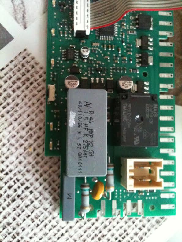

J'ai un gros problème avec mon lave vaisselle SMEG STA 4550 qui refuse de fonctionner.
Je vous explique le problème:
Lorsque je mets en route le lave vaisselle pour n'importe quel cycle, de manière générale, celui-ci peut vidanger un reste d'eau présent dans la cuve, mais lorsque celui-ci doit prendre l'eau, il se coupe au bout d'une seconde, fait 1 bip, quelques secondes de pause, et recommence ceci indéfiniment.
Je remarque que quand il prend l'eau, il évacue aussi un peu d'eau.
Il ne m'indique aucun code d'erreur.
J'ai fait quelques petites recherches, et tests, pompe de vidange, electrovanne d'arrivée d'eau, flotteur anti-fuite, cela n'a pas l'air ça, je pense à un problème de carte électronique, vu qu'il semble "bloqué" sur quelque chose.
Une idée ? quelqu'un a t'il eu une panne similaire ? solutionnée de quelle façon ?

le 31/10/2014 à 12:51
J'ai resolu le problème tout seul, après divers tests de composant, et renseignement sur ce type de panne.
En fait, un des condensateurs MKP de la carte électronique était HS. Remplacement donc, et nous voilà repartit, mais jusqu'à quand ?
Sur un forum italien, il était conseillé de monté un 2.2µF jugeant la valeur d'origine (1.5µF) trop juste pour un lave vaisselle vieillissant.
Pour ma part, lavage sans soucis depuis ce changement.
J'ai monté un 1.5µ, j'ai acheté un 2.2µ au cas ou.
Le cout du matériel est ridicule (3€) contre l'achat de la carte complète (220€).
Ci-joint la photo, c'est le plus gros condensateur gris.
Donc messieurs à vos fers à souder.
