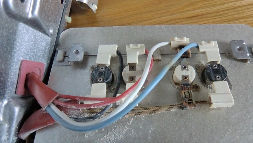

Bjr,
Mon sèche-linge Whirlpool AWZ 99100 ne chauffe plus.
Ref du bloc résistance: 4619 710 90453 que
démonté. voir photo
Les 2 klixons (noirs)et la pièce beige (sonde de température)sont Ok apparemment.
Le Pb est sur la pièce blanche.Faut-il changer l'ensemble du bloc résistance pour réparer? Merci à vous
le 19/08/2014 à 12:25
c'est fort probable, pour des raisons de sécurité, si l'ensemble a chauffé, le constructeur prévoit le remplacement de l'ensemble.
le 19/08/2014 à 12:45
Bonjour et merci de votre conseil. Je vais acheter une résistance complète.
