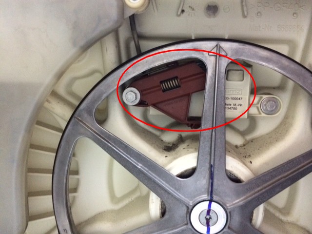

Le tambour tourne t'il librement a la main et sans jeu
le 17/08/2014 à 15:48
A la main, doit il tourner sans effort ? (j'ai l'impression qu'il faut forcer en raison de l'arrêtoir)

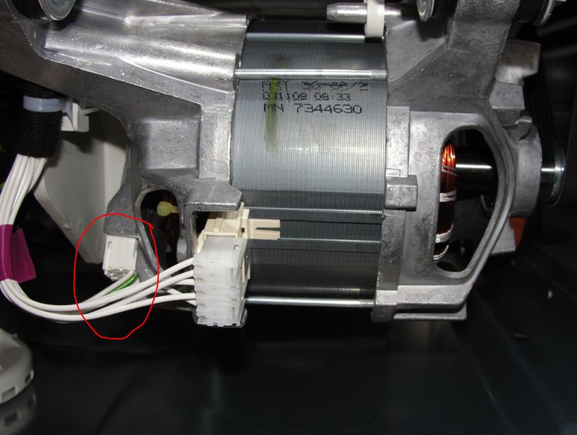

RELEVE SUR LE NET
en principe le code défaut F53 correspond a un souci de tachy
pièce située au cul du moteur coté opposé a la poulie moteur
son rôle est de générer une tension proportionnelle a la vitesse du moteur ,
et ainsi informer le module de l'état du moteur
SLTS
EC

Le tambour doit tourner facilement a la main , c est quoi l'arretoire dont vous parlez ?

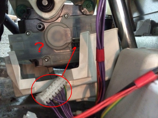

Merci pour vos contributions.
Je mets en ligne une photo de ce que je vois par rapport au lien que vous m'avez envoyé.
J'ai débranché les câbles qui se positionnaient sur un genre de module. Est ce que le tachy est la pièce en plastique ? Est ce que cela pourrait venir de là ?
Merci à tous ?
le 17/08/2014 à 18:47
L'arrêtoir correspond à la photo ci-jointe
le 17/08/2014 à 20:11
Vous avez raison cette machine est equipee d un blocage du tambour porte en haut
le 17/08/2014 à 20:48
re,
ci joint emplacement tachymètre qui se situe
côté opposé à la poulie moteur
slt
