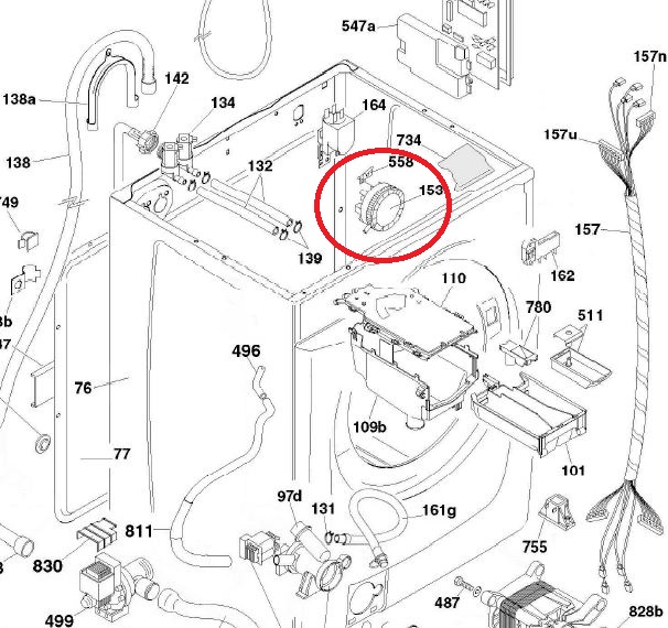

le 14/08/2014 à 15:54
Est ce que ça peut ressembler à ça ? il y a trois durites qui semble être des durites plus d'arriver d'eau que d'évacuation. Mais elles sont propres... je n'en ai pas d'autres.
le 14/08/2014 à 16:07
non ce n est pas ca, ce sont les électrovannes
le pressostat est un boitier rond avec une petite durite d environ 1 cm de diametre

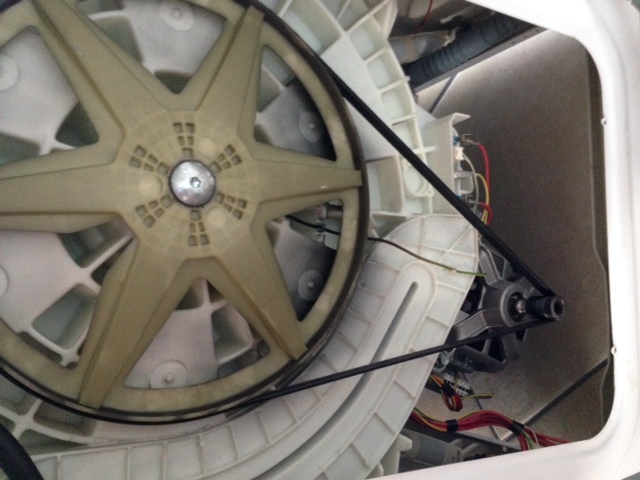

Je viens de retourner la machine dans tous les sens et je ne vois pas où peut être le pressostat : j'ai 3 durites qui partent des électrovannes, après j'ai la grosse entre la cuve et la pompe de vidange puis celle d'évacuation de l'eau usée. j'ai fait quelques photos pour voir si ça peut vous parler...
pour info c'est une machine lavante et séchante... est-ce que ça peut être important pour ça ?
le 15/08/2014 à 11:37
photo 2

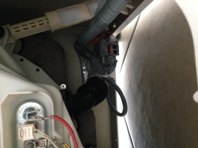

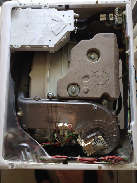

le 15/08/2014 à 11:41
photo 3 (vue dessus)
le 15/08/2014 à 18:25
avec la photo c'est mieux
le 15/08/2014 à 19:38
re
sur la photo 3 on dirait que derriere le poids en beton il y a une durite noire
pouvez vous confirmer?
le 15/08/2014 à 21:26
En effet, il y a bien une durite qui part de lelectrovanne et qui part dans le tambour.
Par rapport a ce que vous m'avez décrit et aux images que j'ai trouvé sur le pressostat, ça ne semble pas être ça sauf si il est dans le tambour. Dans tous les cas cette durite est propre
le 15/08/2014 à 22:13
il devrait se trouver au dessus du hublot
le 18/08/2014 à 11:46
BOnjour,
MErci pour l'aide, j'ai en effet trouvé le pressostat, la durite n'a pas de soucis, j'ai refait un essai après l'avoir laver mais le résultat est le même...E03
