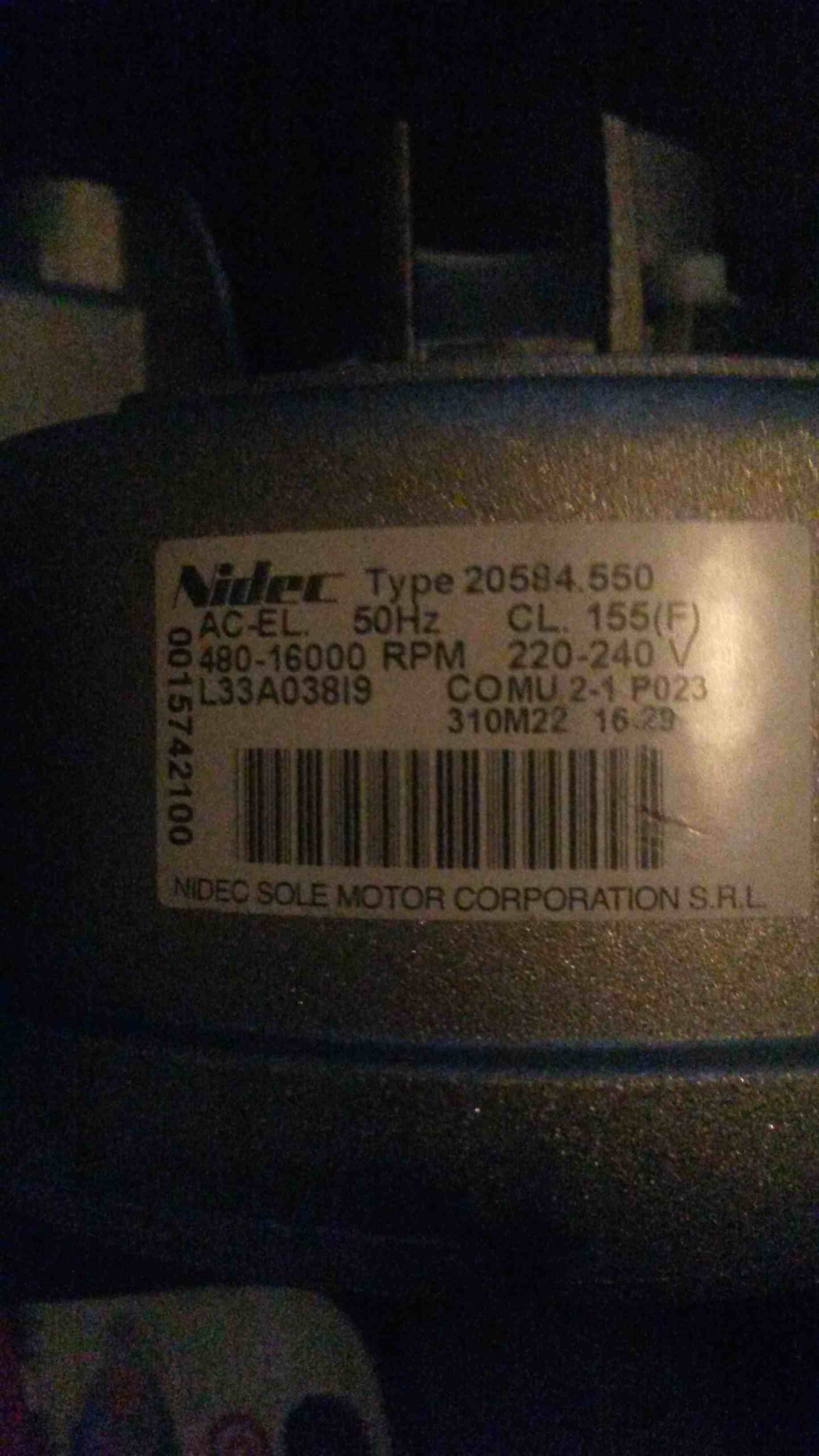

J'ai un problème F08 soit un problème moteur sur ma machine à laver DLZ714W.
Après avoir démonté pour regarder les charbon qui étaient de taille encore correcte, comme je ne savais pas trop quoi faire, j'ai fait appel à un réparateur qui en branchant un multimètre m'a indiqué que le tachymètre ne fournissait pas les bonnes indications à la carte de contrôle et que je devais changer le moteur entier.
200 euros pour un tachymètre HS ça me fait un peu mal... j'ai donc regardé de plus prés et en démontant j'ai pu sortir proprement le tachymètre.
Sauf qu'il n'y a aucune référence !!
En cherchant un peu je suis tombé sur des tachymètres pour d'autres machines qui ressemblent comme 2 gouttes d'eau au mien, donc j'aimerai savoir si tout les tachymètres sont les mêmes ? en dehors de leur taille par rapport au moteur.
Machine : DLZ714W
Moteur: 52X3601 d’après le constructeur mais en fait Nidec type 20584.550
Je vais refaire des mesures pour quand même être sur que ça vient bien de là.
Merci pour votre aide.

La tachymètrie n'est pas détaillée par les constructeur sur cet appareil. Il faut remplacer le moteur au complet en effet.
Voici un lien meilleur marché.

Donc j'en déduis que les tachymètres ne sont pas tous les mêmes ?
le 13/08/2014 à 10:07
Effectivement, il ne sont pas tous identiques.

Je viens de tout remonter pour faire des mesures avant d'acheter un nouveau moteur.
En position ohm-mètre, sans faire de rotation le tachymètre indique une valeur qui change. Quand je tourne l'axe la valeur change...sans non plus monter de manière stable.
J'ai voulu remettre en marche pour prendre de vrais mesures mais vu le bruit que ça fait au moment ou le moteur se lance (ça grisse un coup sec assez fort puis le moteur s'arrête pour finir de tourner sur sa lancée) et le peu de place pour y mettre les mains je ne vais pas tenter le diable.
C'est quand même étonnant que pour d'autres moteurs nidec. Sole on trouve des tachymètres

J'ai réussi à avoir une tachymetre de 480 ohm sur un moteur en état de marche et qui ressemblait comme 2 gouttes d'eau celle de mon moteur. Après changement j'avais tjs le même problème, j'en ai déduis que c’était la carte électronique que j'ai vérifiée sans rien trouver (manque de compétence), du coup j'ai fini par trouver un réparateur à coté de chez moi qui m'a diagnostiqué un pb de module électronique (sans que je lui dise) et j'ai accepté la réparation.... sauf que j'attends tjs au bout de 15 jours.
Quand j'ai voulu avoir plus de précision sur le module (référence) mutisme complet, et d'ailleurs sur le devis/facture aucune référence, je ne sais pas comment il fera pour savoir ce qu'il a changé (sauf si sur une ML il n'y a qu'une carte électronique).
A mon avis c'est pour pas que je vois la différence de prix avec internet.
Ça m'a couté un prix monstre.
Donc vérifier Tachymetre avec les techniques décrites sur le forum, éventuellement le changer par un y ressemblant de 480 Ohm (ça doit couter 15 euros), et si ça ne change rien et que les autres vérifications du moteur ne font rien apparaitre s'orienter vers la carte électronique. Mais ça je ne sais pas comment le tester (j'avais lu un truc sur le triac...).

C'est curieux car sur le mien (référence parfaitement identique au vôtre mais en marque ACC) j'ai une résistance de 178 Ohms, la différence est notable. Pourquoi aviez-vous cherché un tachy d'une valeur de 480 Ohms si vous suspectiez que celui d'origine était défectueux ?
Concernant la réparation de votre machine, le module électronique veut certainement dire la carte électronique de commande et de puissance, il y en a qu'une sur ce modèle, mais ce n'est pas normal qu'il n'y ait aucune référence, une facture devrait comporter cette mention. Est-on certain qu'il a bien changé cette pièce ?
