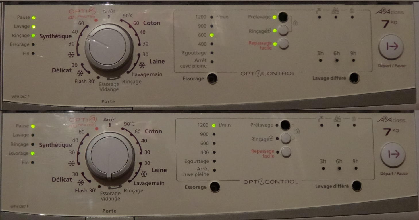

Pour la troisième fois de en moins de 5 ans, je fait appel à vous pour m'aider à réparer ma machine à laver le linge Brandt WFH 1267 F, qui commence à me ... sérieusement!!!
Pour commencer, avez vous connaissance d'un site où je pourrais acheter des pièces détachées pour un prix raisonnable ? Comme vous pouvez le voir sur les photos, j'ai dû sortir 3 des boutons de la façade, les 'ressorts' en plastique normalement situés en dessous ayant lâché (le plastique commence à se faire vieux et devient cassant)...
Ensuite le cœur du problème :
Depuis quelques jours maintenant, ma machine à laver ne termine pas tout ces cycles.
Par exemple, si je lance un lavage en synthétique / 40°C (/ autre options ou non), le cycle de lavage se passe normalement, le cycle de rinçage semble bien se passer puis tout s'arrête, les voyants servant à indiquer l'avancement s'éteignent tous (mais pas les autres). Si je laisse la machine dans cet état pendant quelques minutes, elle fini par ré-afficher les voyants qui étaient allumés lors de son 'plantage?' (cf. photo du haut).
Autre exemple, si je lance un essorage / vidange, j'entend la pompe de vidange se mettre en route puis là encore tout s'arrête, les voyants servant à indiquer l'avancement s'éteignent tous (mais pas les autres). Si je laisse la machine dans cet état pendant quelques minutes, elle fini par ré-afficher les voyants qui étaient allumés lors de son 'plantage?' (cf. photo du bas).
Quelqu'un sait-il ce que peut être cette panne ? Comment la réparer ?

Est ce que l'appareil effectue bien ses vidanges ?
le 05/08/2014 à 20:18
Oui : ayant déjà eu des comportements étranges lorsque la vidange ne se faisait pas, mon premier réflexe a été de vérifier que le filtre de la pompe n'était pas obstrué et j'ai effectivement sorti quelque menus objets, mais ça n'a pas amélioré le fonctionnement de la machine.

Quel comportement sur un essorage seul ?
le 06/08/2014 à 11:43
Je ne suis pas à côté de la machine, mais de mémoire, la vidange se fait, la colonne de contrôle du cycle en cours s'éteint complètement puis se rallume dans l'état où elle était avant extinction (cf. photo du bas).
C'est en fait le programme Essorage/Vidange (je n'ai pas d'essorage simple)

le 06/08/2014 à 15:22
Donc pas de rotation moteur, vérifiez l'alimentation moteur et ses charbons.
