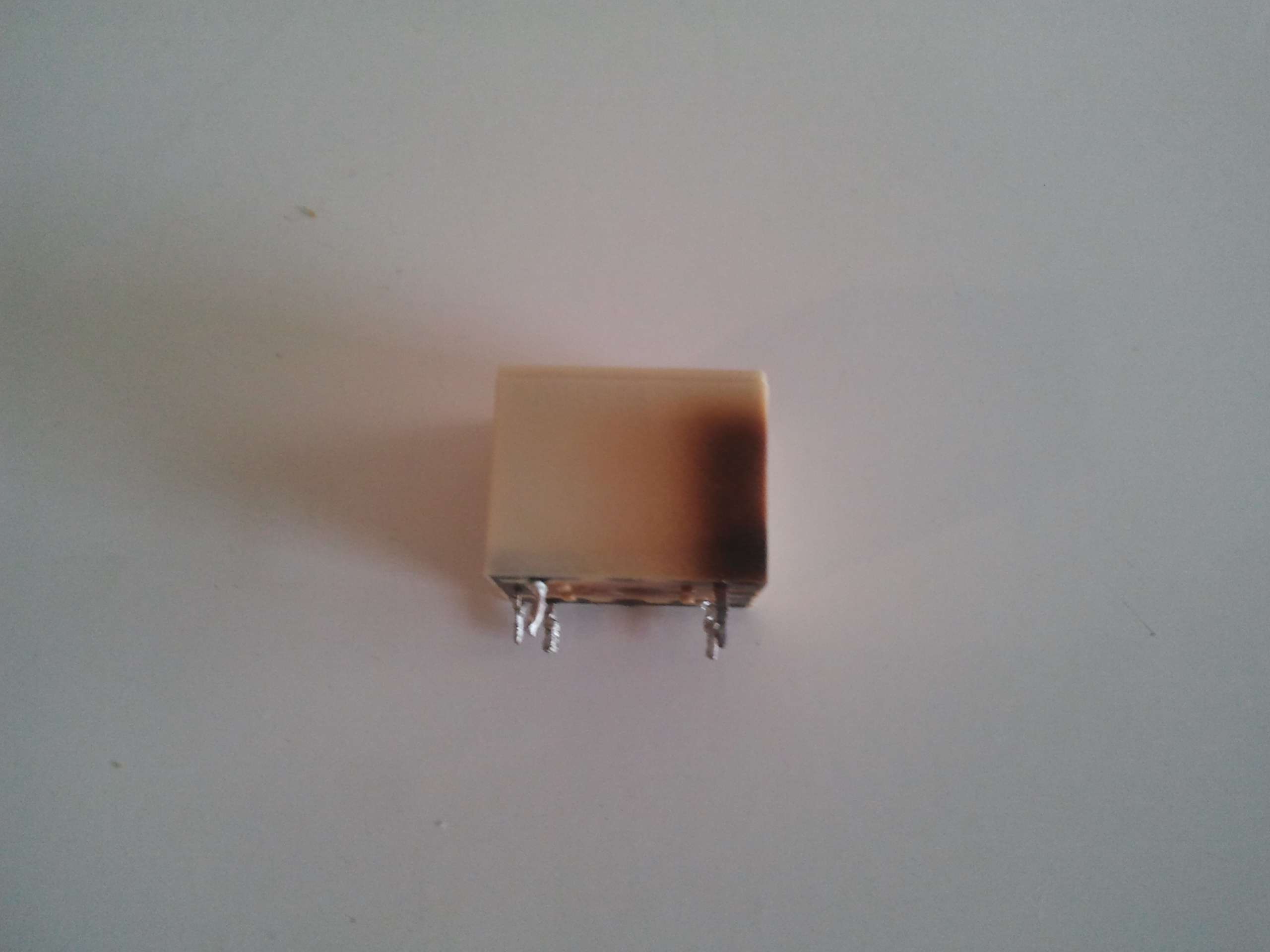

Bonjour, si votre lv ne fonctionne plus que sur le programme 30mn, si il s’arrête en plein milieu d'un programme long, j' ai la solution que ne coute qu'environ 5 euros.Je l 'ai vécu moi même et j ai actuellement un lv qui fonctionne impeccable acheté d'occasion en panne et remis en état pour moins de 5 euros.
Il faut juste démonter (après avoir débrancher le lv) l'habillage de la porte pour accéder à la carte électronique, démonter cette carte, il y a soit un relais cramé ou une piste cramée.
- le relais coute 2 euros chez conrad
- la piste on le retape avec de l'étain
Voila si cela intéresse qq je peux rechercher la référence du relais
le 03/08/2014 à 00:10
le relais n est pas a changer il faut juste refaire la piste avec de l étain et surtout refaire toute les autre soudure car elle son sèche donc problème aléatoire
et surtout le symptôme programme très long et vaisselle grasse et pas sèche.
le 03/08/2014 à 12:23
Bonjour dans mon cas le relais était bien cramé
