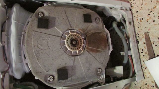

comment démonter le palier d' un roulement d'un tambour d'un lave-linge Arthur Martin AWT 1014 AA? faut il faire sauter des rivets ?Comment extraire le roulement

Retirez la vis d'axe tambour, en le bloquant par l'intérieur.
Ensuite si vous regardez de plus près, vous verrez deux flèches sur le palier. L'une pour OPEN (ouvrir), elle indique le sens pour dévisser l'ensemble.

merci pour votre réponse
palier enlevé
